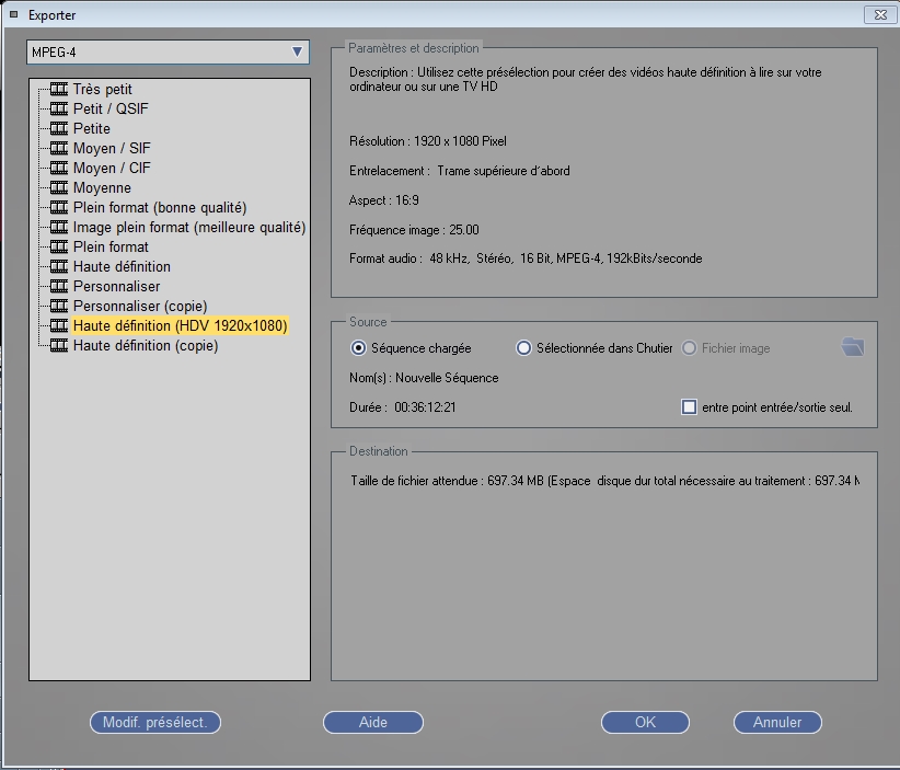

    Aussi, je t'ai demandé quel format sont tes clips vidéos importé??? Peux-tu me dire aussi quel format tu as choisi en mp4 en exportation???
    PS, chez moi l'exportation en mp4 fonctionne sans souci.
    Voir le capture écran.

    Voila une capture d'écran de ma fenêtre d'exportation qui refuse d'exécuter;

    Depuis combien de temps tu as installé Avid Liquid??? Est-ce que tu as déjà exporté dans un autre format??? Est-ce que tu peux refaire ton capture écran car il est illisible???
