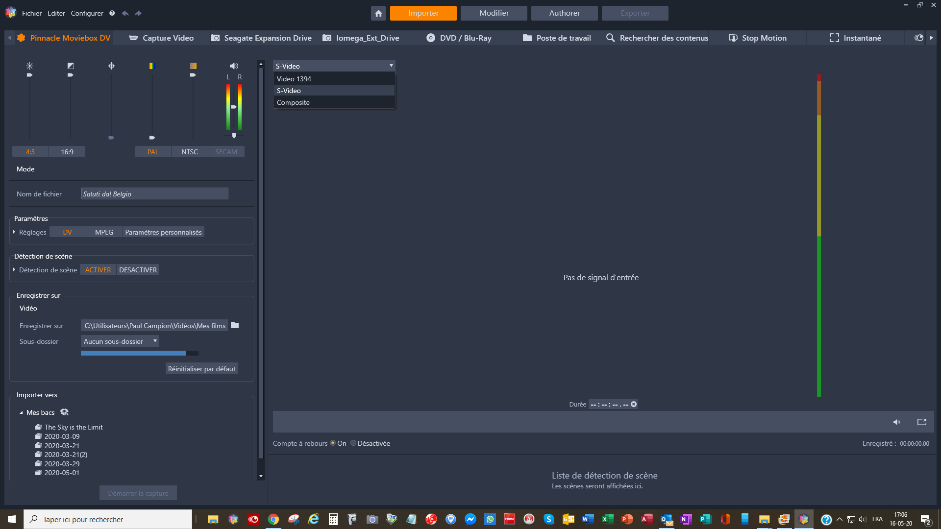

    En DV, ça ne fonctionne pas non plus. Je crois que j'ai essayé toutes les combinaisons : Studio 22.JPG

    Dans ma dernière copie d'écran, c'est bien DV qui est sélectionné (en orange).dans Paramètres.

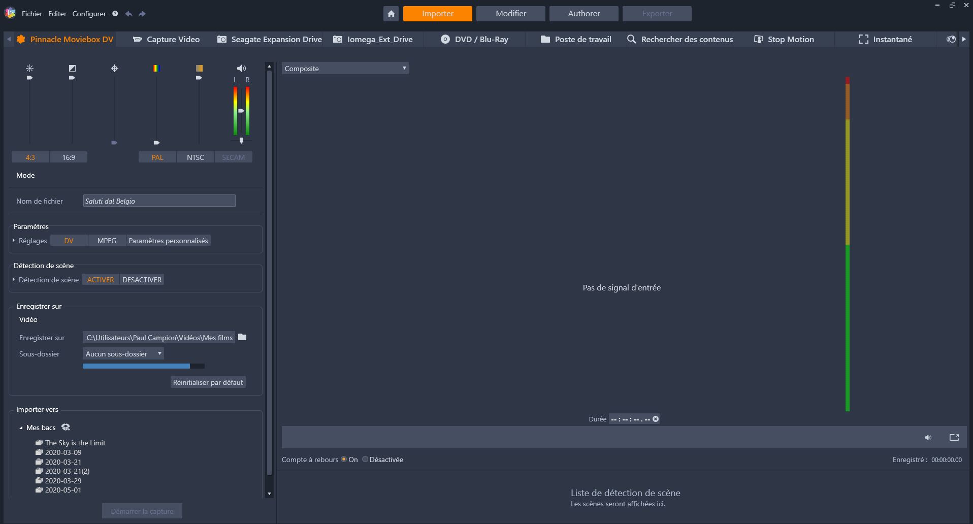

    Pour info, j'ai aussi essayé avec Composite, S-Video et Video 1394.

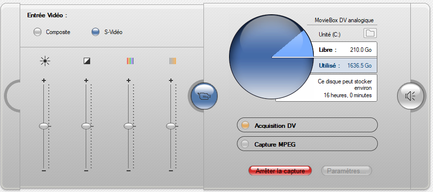

    Dans Studio 22 --------------------v
    v
    Dans Studio 12 :

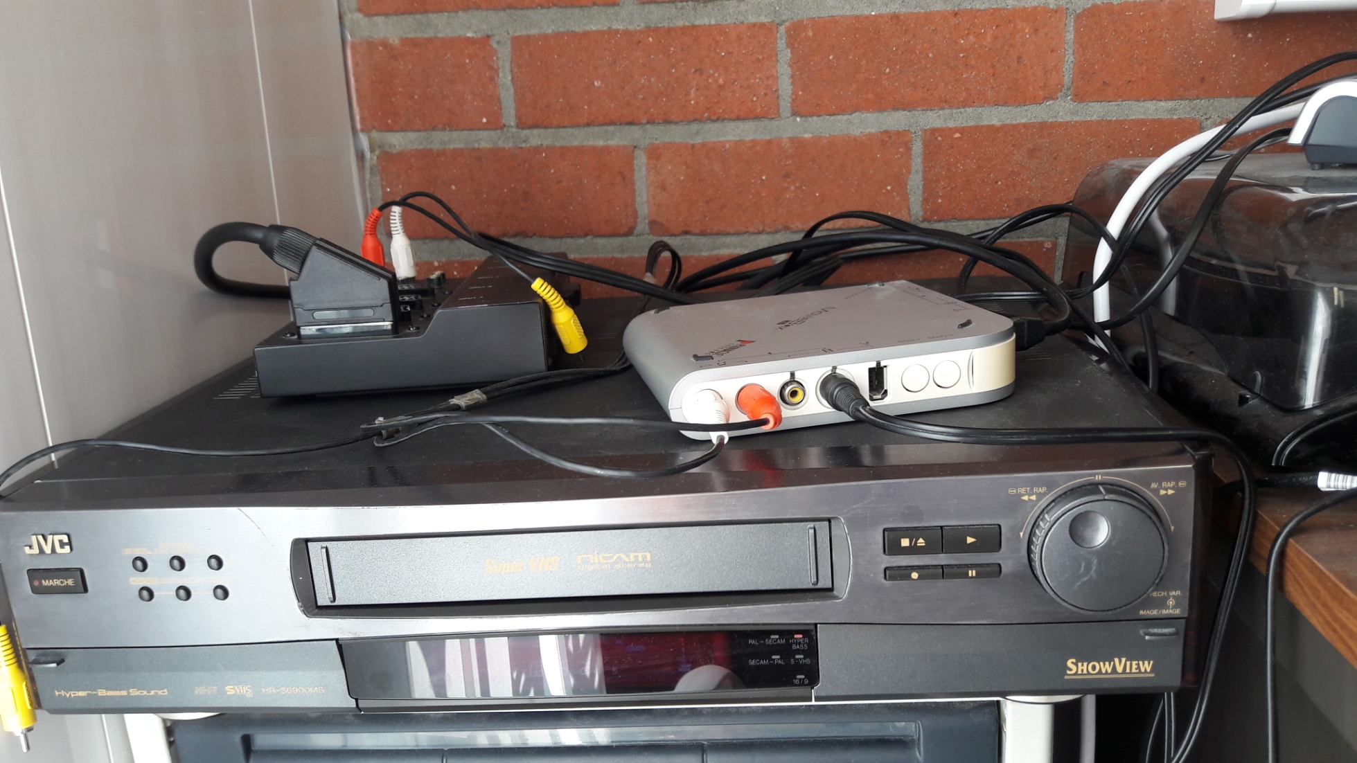

    Sur la MovieBox, c'est le bouton "Select" à droite :
    Le bouton juste à gauche du bouton "Select", c'est le bouton "Reset" (que j'ai essayé aussi.

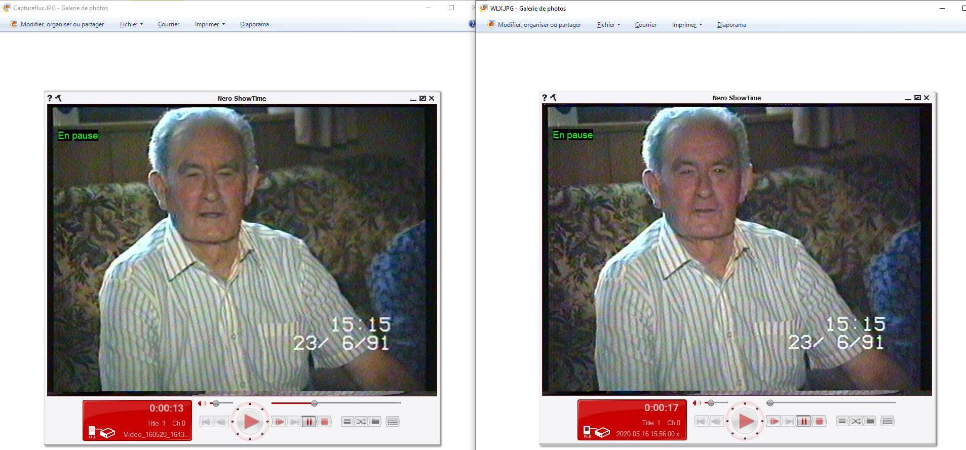

    Entre-temps, j'ai essayé Captureflux. Le résultat est, me semble-t-il, similaire à celui de WLX, mais Captureflux présentent beaucoup d'autres options supplémentaires, par rapport à WLX.
