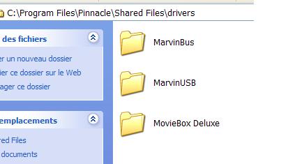

    Hello,
    Une piste pour ceux qui cherche les drivers ,
    Apres instalation de LE6 , dans le dossier Pinacle , il y a un dossier
    Shared files et dedans un dossier Drivers.
