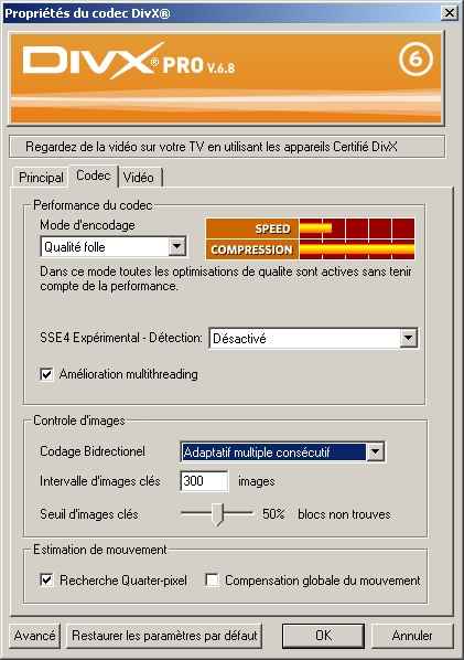

  3. jabali
    1 880
    28
    729
    désolé, j'étais absent ce week-end...
    bon:
    est-ce que tu as fais comme dans mon post précédent ?

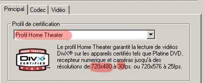

    -le profil 720HD fonctionne aussi.
    le profil home theater est limité à la résolution 720*480 (NTSC) à 30 fps
    Pour tester ta platine voici vite fait un autre divx-test 16/9 720*576 30fps mais avec du mouvement cette fois.
    Free file hosting by Savefile.com
    ps dans les captures ci jointes, voici ma configuration.
    Quelques-uns ne sont accessible qu'avec la version commerciale "pro" de l'encodeur.
    encodage bidirectionel adaptif multiple , quaterPixel, mais c'est pas dramatique sans.
      14 KB
      193
      44.2 KB
      192
      41.9 KB
      182
      42.7 KB
      184

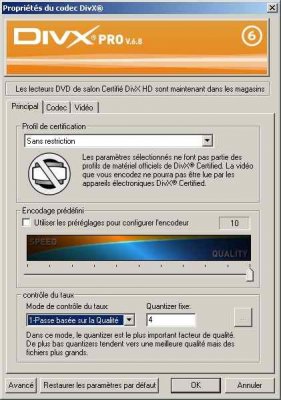

  4. raman09
    31
    En effet j'avais pas mis "sans restriction", je vais faire des essais comme ça... mais j'ai pas mal de boulot, pas sur que j'ai un creneau avant la fin de semaine ...
    pour le hd720p, je l'avais testé , l'encodage avait fonctionné, mais le format n'etait pas reconnu par la platine ! :col:
    Sais tu s'il y a des platine (hors blu-ray) qui lisent le divx en 720p ??

    Bon en reinstallant le codec j'ai eu à nouveau acces à "sans restriction", donc j'ai suivi la procedure avec tes captures d'ecran: j'ai une image en 16/9 mais.... au ralenti ! et le son c'est toujours pas ça, j'ai comme un bruit de craquement dans les enceintes...
    Une idée pour le pb vitesse de defilement ?

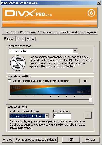

  11. jabali
    1 880
    28
    729
    Merci pour le clip.
    A priori, le pb de ralentissement c'est de ma faute.
    C'est (surement) l'encodage DivX en mode une passe basée sur la qualité 4
    La valeur 4 est trop basse et le bitrate final est trop élevé 8200 kbps.
    Les puces des lecteurs de salon ne décode pas en temps réel si le bitrate est sup à 5000-6000 kbps.
    (Pour info, le mode DivX standard "theater" est limité à 4000 kbps).
    Il faudra alors faire des encodages 2 passes à bitrate inf à 4000-5000.

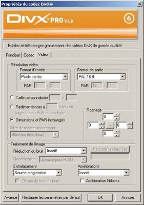

    Configuration de la 1ere passe divX
    Ouvrir la fenêtre compression Ctrl+P et choisir le codec DivX. puis configure
    onglet1:
    Séléctionner profil de certification Profil 720HD
    Mode de controle du taux Multipasse, 1ere passe (rapide)
    Pour la 1ere passe, il n'y a pas besoin de faire plus.

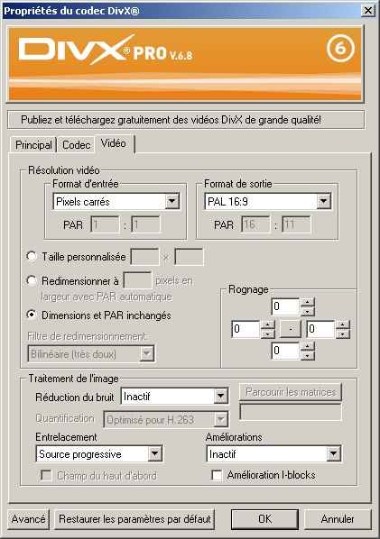

    Dans l'onglet 2
    Mode d'encodage c'est au choix. plus la qualité est élevée plus se sera long.
    Amélioration multithreading si processeur muliticore
    codage Bidirectionnel Adaptif multiple consecutif = 2b-frames- uniquement si version pro de codec.
    Dans l'onglet3
    Format de sortie 16/9
    puis fermer la configuration de codec.

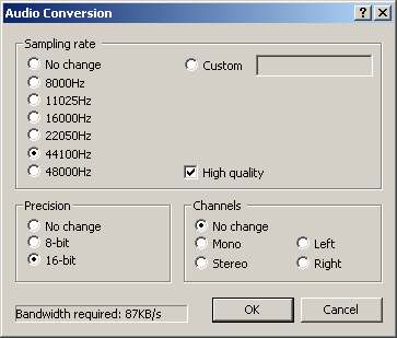

    Non c'est pas encore fini, il reste à configurer l'audio.
    Configuration de l'audio
    Dans le menu audio de Vdub, réactiver l'audio
    audio source-stream1
    puis cliquer sur Full Processing Mode
    ensuite, toujours dans le même menu
    conversion
    Sampling rate 44100 hz High quality (important sinon le son est vraiment mauvais)
    sotir avec OK puis revenir dans audio
    Compression
    choisir lame mp3
    44100 hz, 64 CBR, Mono
    puis OK
