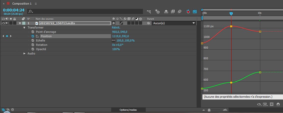

    Régulièrement, lorsque je crée 2 images clés, le logiciel génère des mouvements que je n'ai pas commandités entre ces 2 images.
    Exemple : [​IMG]
    On voit bien que les mouvements de la courbe rouge sont générés seuls.
    Une idée de comment régler / corriger ça ? :)

    Je ne comprends pas comment la courbe de X (en rouge) à cette forme (descendante) alors que la courbe des Y (verte) est droite.
    Affiche tu la courbe des vitesses ou la courbe des valeurs dans ton exemple ?
    J'ai testé plusieurs cas même en 3d avec l'axe des Z avec les deux types de courbes ça fonctionne. Je n'ai pas de piste à te proposer.

    Dans AfterEffects, (comme dans Premiere et Edius), il y a par défaut des interpolations entre les images clés, et ceci est totalement paramétrable (pour Edius on n'a le choix qu'entre Linéaire et Bezier)
    Par exemple si l'interpolation est positionnée sur Bezier : on a un lissage de la courbe.
    Relire la Doc sur le gestion des images clés.
    Modification, déplacement et copie d’images clés dans After Effects

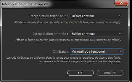

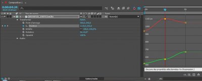

    Finalement, j'ai réussi à régler le problème pour le cas de l'image, je sais pas si ça marchera à tous les coups.
    J'ai sélectionné les 4 images clés et j'ai paramétré le mouvement sur " Convertir les images à mettre en attente " dans la barre en dessous des courbes de mouvement. De cette façon, les courbes entres les images clés se sont changées simplement en lignes droites qui relient les points.
    J'ai ensuite lissé la vitesse des mouvements entre les points 1 et 2, et les points 3 et 4, indépendamment de la section entre 2 et 3 ou l'élément doit rester fixe, la même section qui posait problème.
