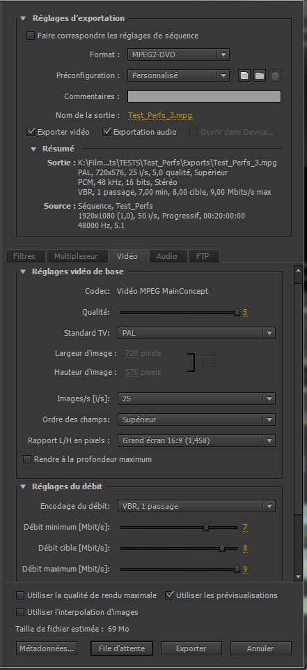

    Si vous avez Premiere, vous avez aussi Encore DVD, qui est fait pour créer des DVD, pourquoi passer par Cinéma Craig ?
    Il faut exporter en format Mpeg2-DVD 720*576 grand écran 16/9
    Qualité 5
    Images 25/sec Entrelacé , champ supérieur en premier
    et avec un débit suffisant, voir mon exemple pour une vidéo < 50mn-1H, sinon passer sur un DVD double couche.
    Cocher dans l'onglet multiplexeur : Multiplexage DVD, pour n'avoir qu'un fixchier .MPG en sortie, contenant Audo et Video

    Je produit souvent des DVD à partir de mes montages vidéos en AVCHD, et avec les paramètres indiqués, j'ai une image DVD sur mon téléviseur Philips 37" très correcte (mieux que celle produite à partir d'un montage DV en format natif 720*576). En tous cas ni granuleux, ni pixelisé, même si ça n'atteint pas la qualité de la vidéo en HD.
    Vous pouvez toujours rajouter un léger flou qui peut gommer les défauts (dans l'export de Premiere, onglet filtre, mettre un flou à 1 ou 2).
