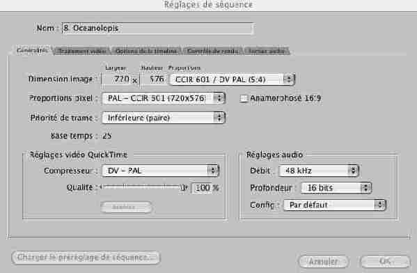

    J'ai fait un montage dans FCP en DV PAL anamorphosé à partir d'images tournées avec une Caméra Sony PC1000E. Jusque là pas de problème. Je joins en annexe les paramètres de "Séquence" - "Réglages" dans FCP: à souligner, la case "anamorphosée" n'est pas cochée. Quand j'exporte une telle séquence dans DVD Studio Pro, le format semble conservé et j'ai donc bon espoir qu'il n'y aura pas de mauvaises surprises lors du gravage du DVD.

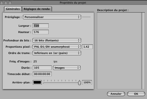

    Je souhaite faire un générique à partir de Motion et c'est là que les choses se gâtent: si, dans Motion en choisissant "PAL D1/DV anamorphosé" dans "Propriété du projet" , le format a l'air correct dans le canevas, toute importation dans FCP aboutit à un format non amorphosé et très différent des séquences FCP obtenues selon les réglages précisés ci-dessus.
    JE NE SAIS DONC PLUS QUE FAIRE!!!

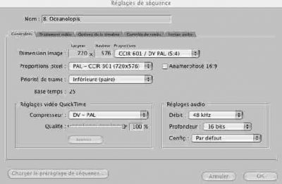

  6. ivdes
    122
    OUPS, je me suis trompé d'image.
    Celle ci-dessus est celle du règlage dans Motion.
    Voici celle des "Réglages" de "Séquence" dans FCP pour les séquences montées avec les images importées depuis la caméra Sony et avec un Réglage Vidéo en DV PAL Anamorphosé.
