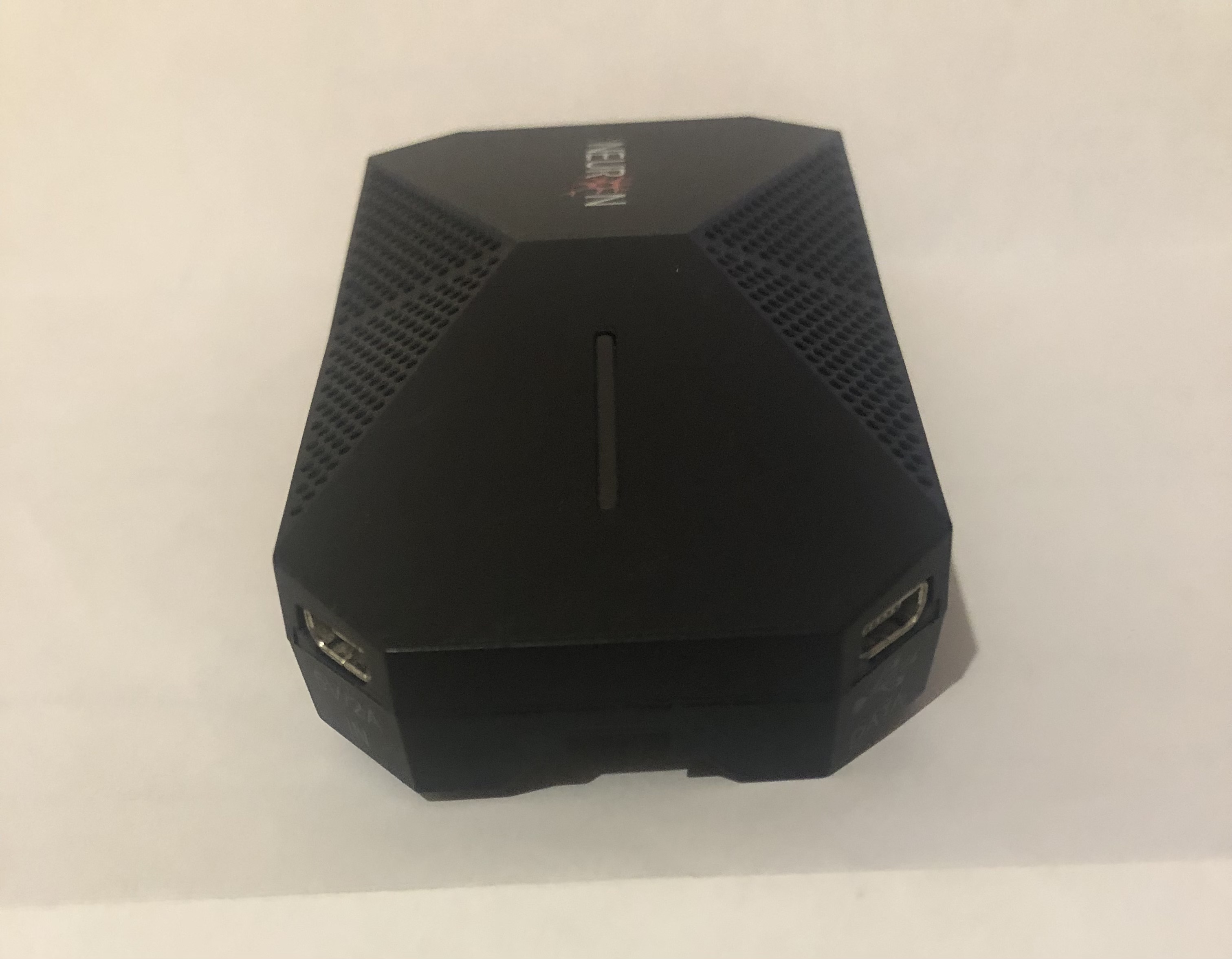

    Je voulais tester la combinaison Perception neuron 2 et te montrer les problèmes que je rencontre mais je n'ai plus le câble pour le brancher sur ce boitier faut que je l'achète et je te ferais un test d'ici ce week-end
