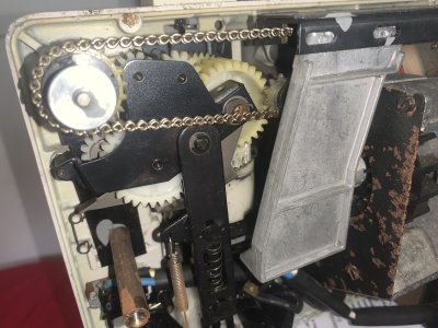

    D’accord peut-être qu’il y a deux moteur mais ducoup comment se fait il que seul ventilateur tourne ?

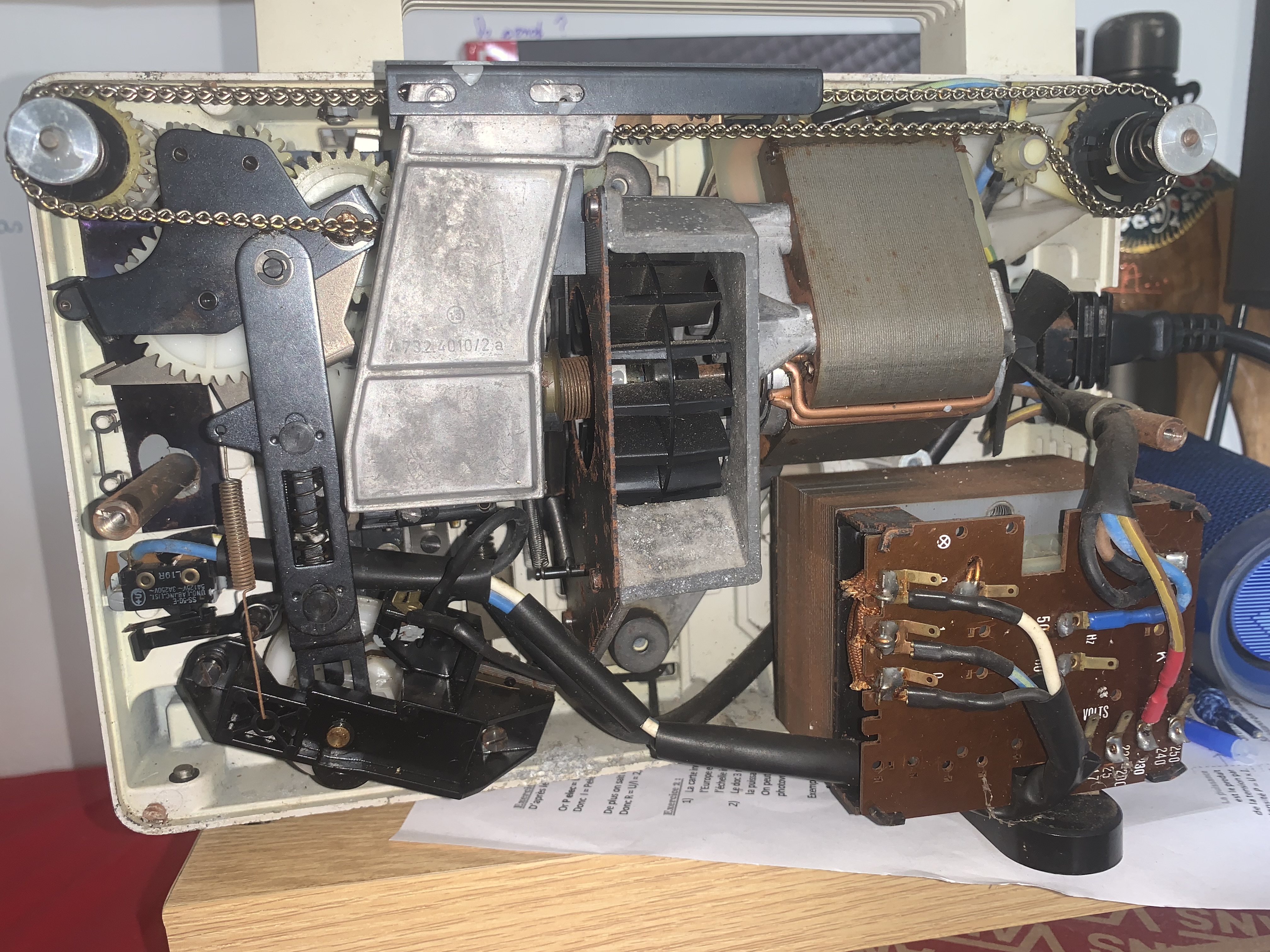

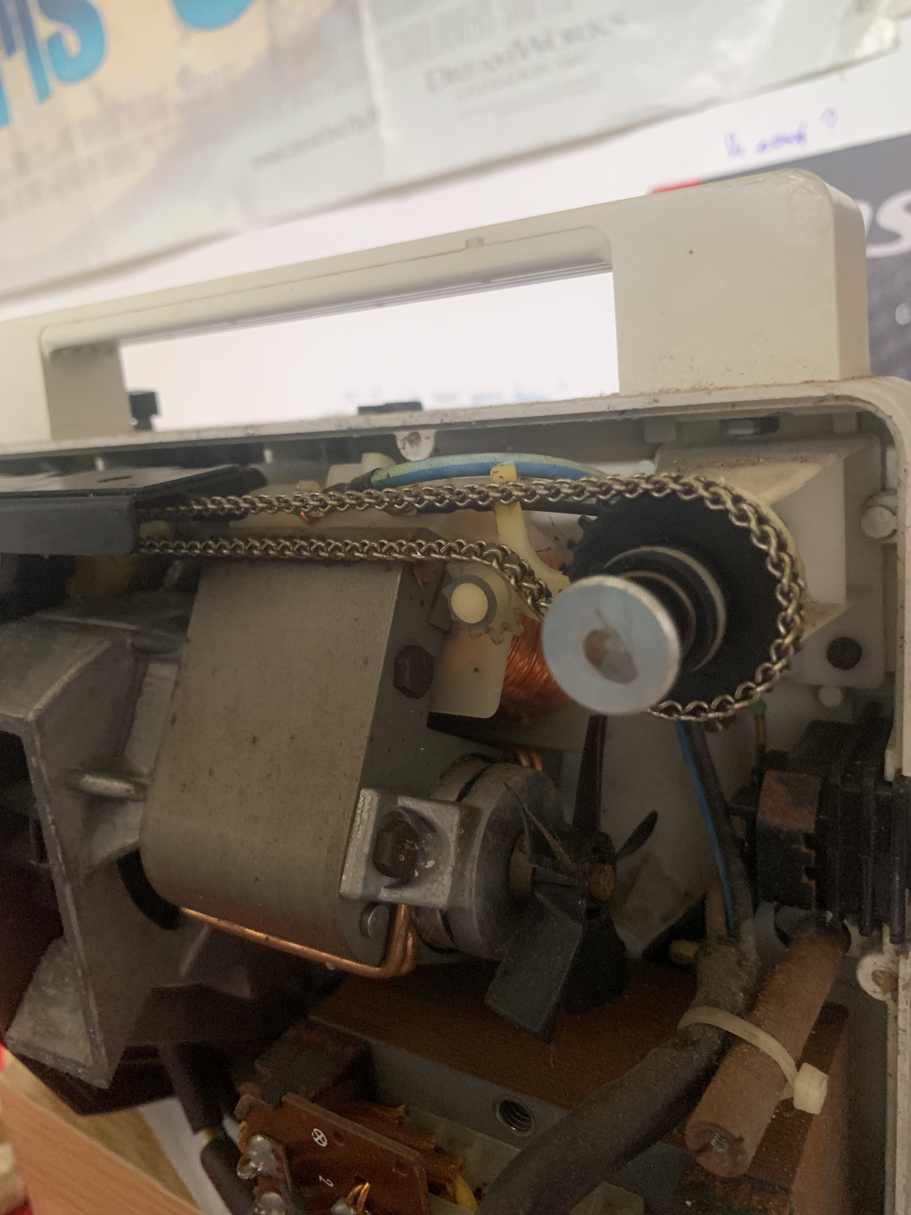

    Tu peux nous faire une photo de l'arrière de ton projo !
  3. chfgg
    17
    Tenez
  4. saint kro
    24 209
    +744 / 4 333 / -92
    Bon, ben, comme tu vois, il n'y a qu'un seul moteur.
    Donc le moteur tourne puisque tu nous dis que le ventilo fonctionne.
    Tu pourrais nous faire une photo de la poulie avec la courroie.

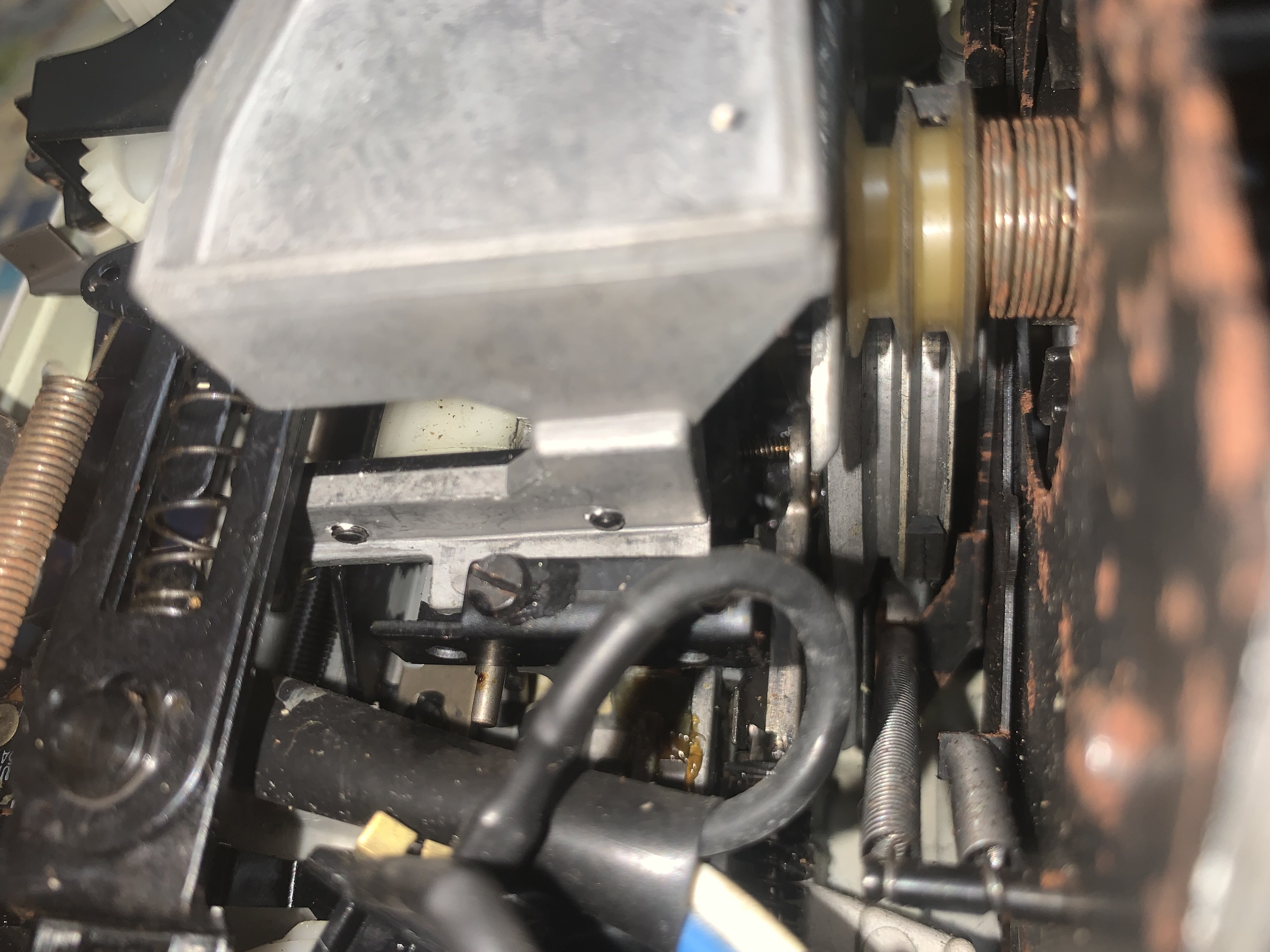

  5. chfgg
    17
    Je ne sais pas laquelle il faut ducoup j’ai pris les deux
    Par contre ducoup je ne vois pas où le moteur est positionné ?

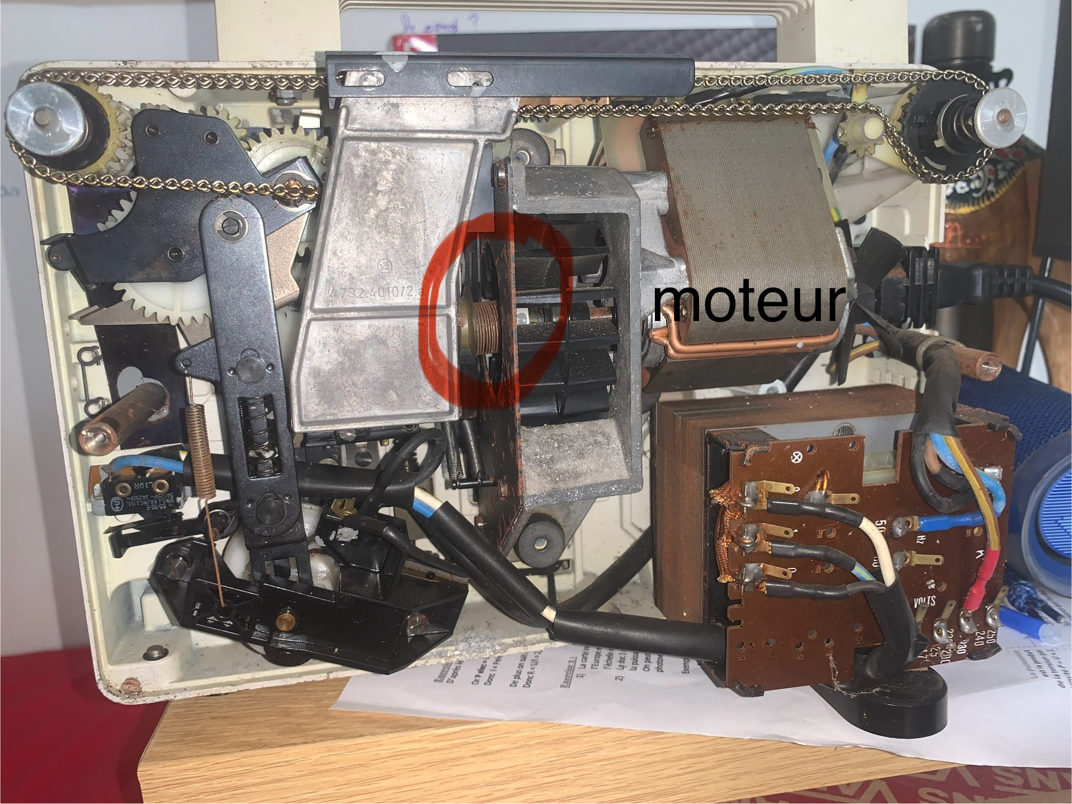

  6. saint kro
    24 209
    +744 / 4 333 / -92
    La poulie est de ce coté du moteur.
    Flèche rouge
    Le moteur c'est la flèche verte

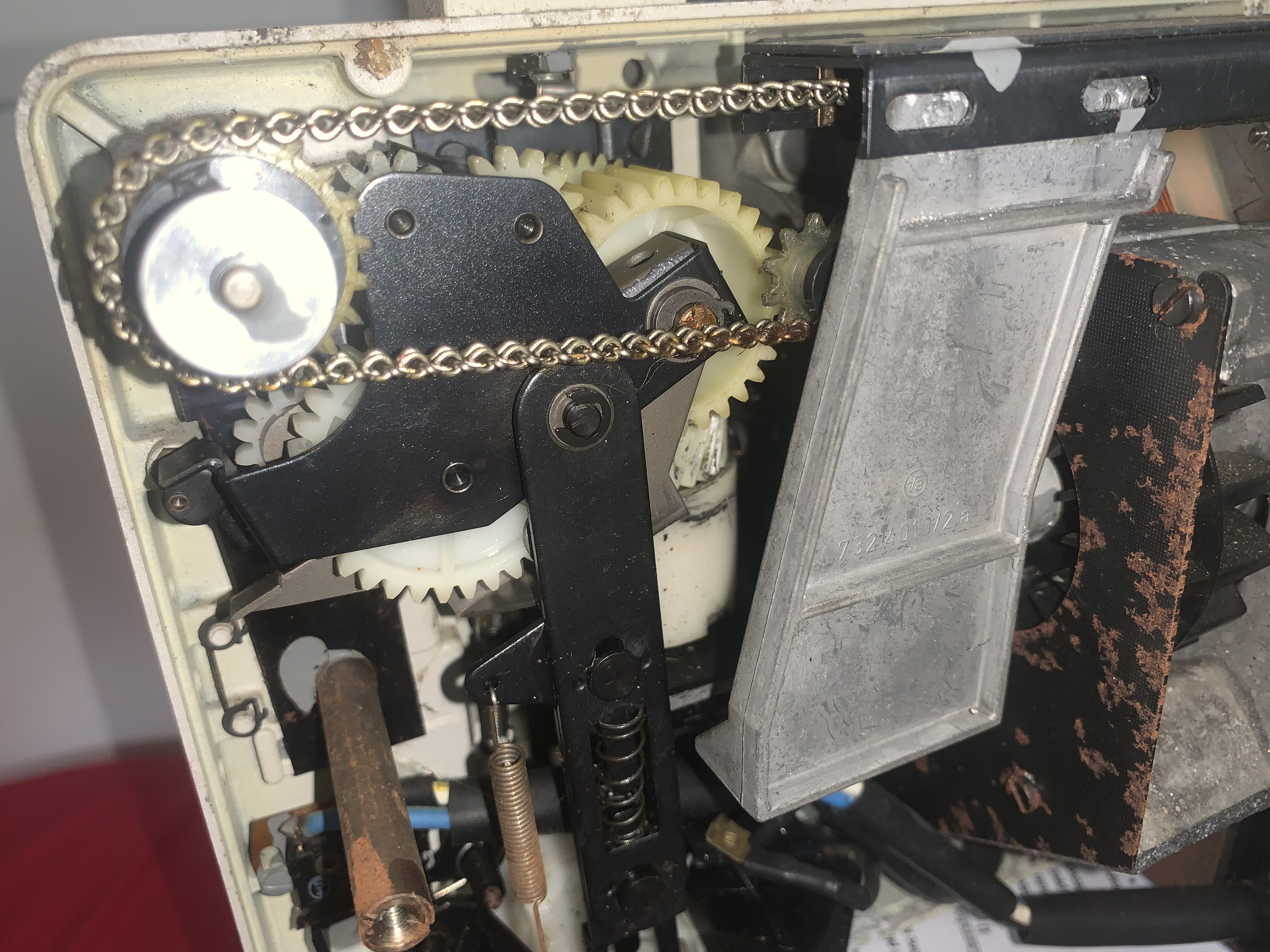

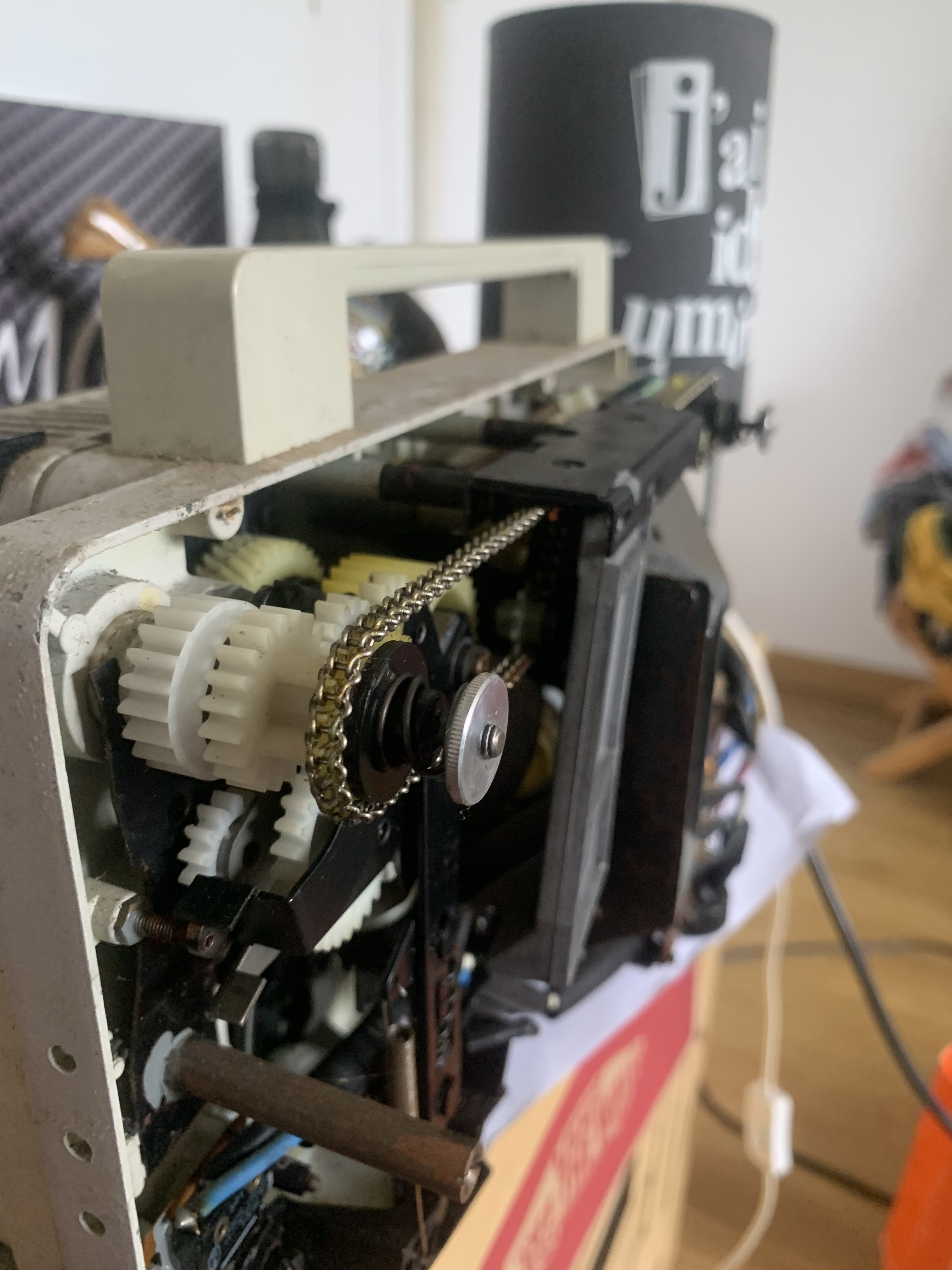

  7. scipfr
    1 520
    272
    +11 / 26 / -1
    Tu confonds les poulies reliées par une chaînette, qui commandent les bobines, avec des moteurs. Je pense que la courroie est HS. Ce qui nous intéresse c’est cerclé en rouge sur la photo ci dessous IMG_5780.jpeg

  9. chfgg
    17
    Elle est pas sensé être relié à un truc parce que elle trouent bien mais il reste un bout de plastique dessus c’est peut être ça qui manque

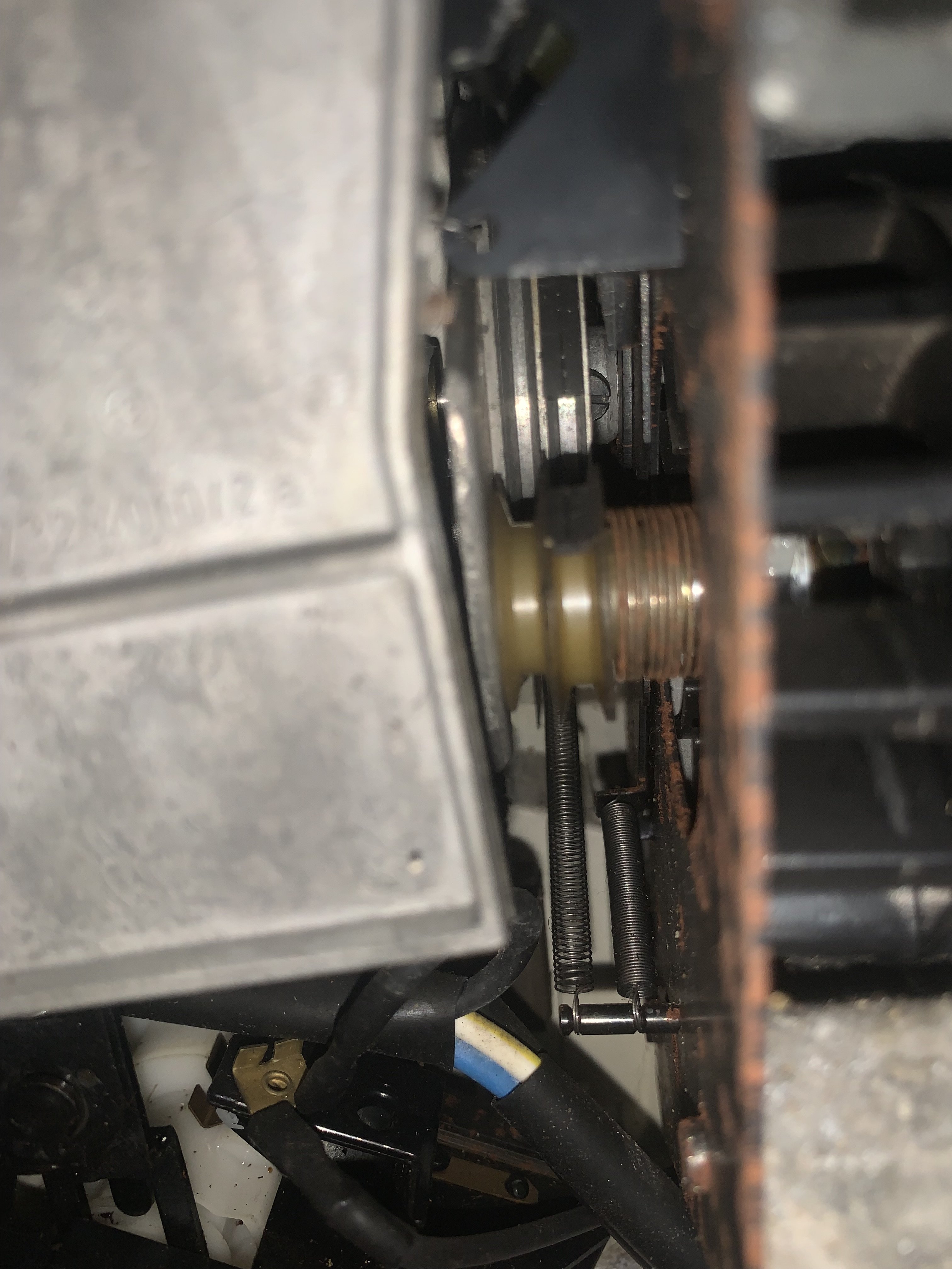

  10. scipfr
    1 520
    272
    +11 / 26 / -1
    C’est bien la courroie moteur qui est HS. On pouvait l’apercevoir sur la vue 584.
  11. scipfr
    1 520
    272
    +11 / 26 / -1
    On peut aussi voir qu’il y a du séjourner en milieu humide, vue l’oxydation….
  12. chfgg
    17
    Oui ducoup c’est ça et ça se répare comment ?
  13. saint kro
    24 209
    +744 / 4 333 / -92
    Faut la remplacer, à voir si c'est la même que pour le 600 D
    Courroie Moteur EUMIG 600 D - Transfer Lab
    Ben non, la courroie pouvait être sur l'autre poulie !
    Et on ne la voit pas.
  14. chfgg
    17
    Il faut acheter un truc spécial ou genre on peut mettre un bracelet ?
    En tout cas merci beaucoup
  15. saint kro
    24 209
    +744 / 4 333 / -92
    Je t'ai donné un lien pour une courroie pour Eumig 600D, à voir en les contactant si elle convient aussi pour le 610D
