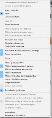

  2. ogt
    Vous avez cette possibilité dans le panneau d'options des moniteurs
    Clic sur l'icone clé à molette, puis : Alpha

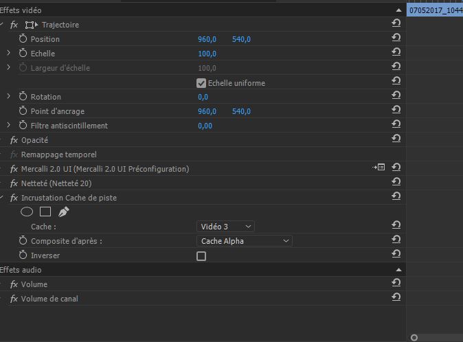

    En effet, cet effet super pratique sur Avid n'existe pas tel quel dans Premiere. Mais y'a un moyen de s'en sortir !
    Tu dois mettre ta video avec alpha en V3. Mettre la vidéo que tu veux incruster en V2. Mettre ton fond en V1.
    Tu déposes sur ton élément en V2 un effet "Incrustation cache de piste". Dans cet effet, tu vas dire que tu veux utiliser le cache de la vidéo en piste V3, et que tu veux utiliser sa couche alpha (car tu peux utiliser également sa luminance).
    Ce qui est pénible, c'est qu'il t'interdit de bouger tes clips de pistes. Ou alors il faut rentrer à nouveau dans l'effet.
  5. ogt
    Heu pénible : il suffit de cliquer sur le clip et de changer l'indication de la piste du cache, ça prend royalement 5 secondes.

    5 209
    Quand tu as un montage de 52 minutes en cours, avec la prod et le réal derrière toi... Devoir se dire que si tu changes le moindre clip d'habillage de piste, il faut penser à aller modifier ton effet car ce dernier ne bosse pas en verticalité comme n'importe quel effet, mais avec un "parent", je t'assure que oui, c'est pénible ! La charge mentale est déjà assez forte comme ça pour ne pas avoir à se préoccuper de ça.
  7. ogt
    Pour le cache de piste, il suffit de le mettre sur une piste suffisamment haute, pour ne pas avoir à la modifier en cours de montage.
    On peut alors déplacer les clips en dessous sans souci !
    Mais avec les version CC et les masques d'effets, en particulier sur l'opacité, l'usage de l'effet incrustation par cache de piste devient anecdotique, je ne l'ai pratiquement plus utilisé, je fais toutes mes incrustation avec les masques;

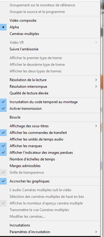

    Plutôt que de créer un nouveau sujet, je préfère profiter du votre !
    Je viens de trouver comment rendre le fond alpha dans le moniteur (merci Olivier).
