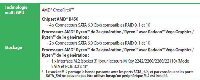

    Par contre à moins que je me trompe, si je mets un SSD en M2 sur cette carte mère, je n'aurai que 4 ports sata de dispo c'est bien ça ?
    Asus TUF B450 PLUS GAMING
  9. delpapyo
    50
    Je me permets de revenir vers toi afin de savoir si on "perd" en effet 2 ports Sata en branchant un SSD M2 ?
  10. ogt
    Ben OUI, s'il s'agit bien de la carte mère TUF B450 plus, c'est écrit dans la Doc : upload_2019-8-15_17-30-54.png
  11. LiquidPro
    17 225
    2 779
    +289 / 913 / -3
    Cette limitation n'existe pas avec les chipsets X570, il y a 2 M.2 et 6 ports Sata, sans condition. Certaines cartes offrent même 3 M.2 et 8 ports Sata.

  13. delpapyo
    50
    Ah non mais attends, j'ai juste mal utilisé le site en fait je pense.
    Il m'a affiché la TUF B450 quand j'ai voulu regarder les spé de la CM de ta config !
    En effet la Gigabyte X570 a l'air de pouvoir supporter 6 Sata + le M2.
    Dans quel cas cela règle mon problème.
