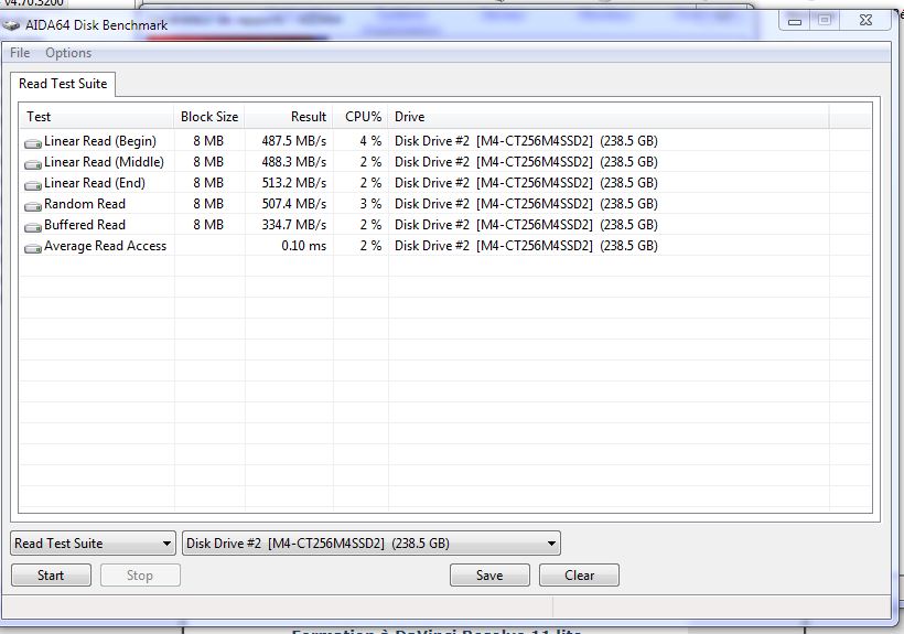

    Un SSD correct en Sata3 doit avoir un débit lecture/écriture au dessus de 300 Mo/s, et un temps d'accès moyen de l'ordre de 0,10 ms, ce qui conduit à des temps d'accès aux fichiers inférieurs à 4 ms.
    Exemple sur mon Crucial M4, qui pourtant date de 4 ans.

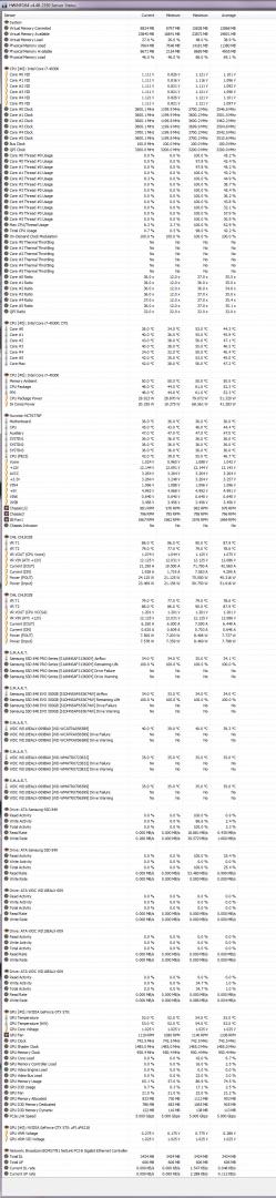

    En tout cas voilà la capture faites juste après et ce fameux journal enregistré pendant les 5 avances différentes.
    la capture en jpeg
    le journal en csv

    Sur la copie d'écran des données, on voit rapidement que malgré l'utilisation de l'OC du 4930k, le processeur fonctionne à pleine charge mais avec une très bonne répartition sur les coeurs/threads.
    (Colonne Maximum , lignes correspondant aux 6 coeurs/12threads -> Core #1 Thread #0 Usage -> Core #5 Thread #1 Usage)
    La mémoire GPU utilisée de la GTX570 dépasse les 86% pendant les scrollings.
    - Les limitations se situent au niveau du processeur, même avec l'overclocking activé il atteint presque sa pleine charge en tenant compte du faite que tous les coeurs ne pas être sollicités tous en même temps à 100%
    - L'activité en lecture des SSD atteint les 100% (sur l'EVO) vers à la fin du test et peut-être sur le 840Pro, il est possible que lors du déplacement rapide (avance et retour rapide) et du déplacement rapide (retour rapide au moins) en fin de test, les SSD ne suivent plus. En revanche il n'y a aucune activité des 2 des 3 HD, et pour le dernier une très faible.
    La mémoire vidéo de la GTX570 est quasiment utilisée dans sa totalité, les performances de la configuration
    peuvent être aussi bridées.
    Peux-tu préciser :
    - Combien de Ram as-tu alloué à PPro, AE, PS ? (copie d'écran)
    - AE et Photoshop étaient-il ouverts pendant le test ?
    - La répartition sur les SSD/disques Caches, rushs ... (copie d'écran)
    - As-tu déplacé les colonnes correpsondant aux débits en lecture/écriture du 840 Pro, ou dans l'interface de HWINFO64 ?
