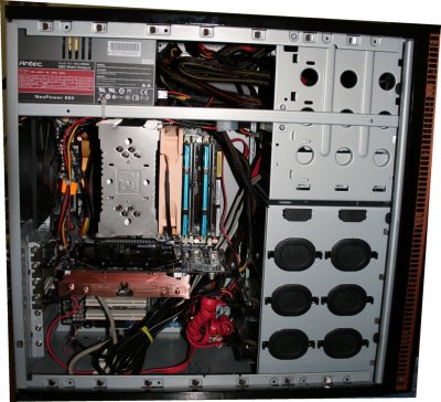

    super ton lien. il m'aurait été utile quand je me suis acheté le PC.
    en gros ma config est dans la moyenne. moins de 900€ (sans OS) rue mongalet en pièce détachée toutes en boites d'origine. même le Q6600.

    Voila le message perso que j'ai envoyé à floduxv3. ATTENTION j'ai mis la boutique sur PARIS. s'il faut la retirer tu me dis.
    Boitier :
    Antec Sonata Plus 550W 129,00 € (trés silencieux)
    Cate mère, processeur, mémoire, refroidisseur CPU supplementaire
    Asus P5Q 96,00 €
    INTEL Core 2 Quad Q6600 2.40Ghz 139,00 €
    G.Skill PC8500 2Go DDR2 PK (2x1Go) 59,00 €
    Noctua NH-U12P 52,00 € (radiateur Processeur trés silencieux)
    Carte Graphique
    Vvikoo GeForce 8800 GT Max 1Go 182,00 €
    Graveur DVD
    Asus DRW-2014L1T S-ATA (Black) 28,00 €
    Disque dur (2x)
    Seagate 500Go 7200 RPM S-ATA II 32Mo (Barracuda 7200.11) 57,00 €
    Lecteur de carte mémoire interne 7 en 1
    Compact Flash I/II, Memory Stick, Memory Stick Pro, Microdrive, Multimedia Card, SD Card, Smartmedia 12,00€
    Montage Gratuit offert. (sans OS)
    Total 870€ au 30/06/08
    il te faut actualiser le prix sur le site web lui même et surtout aller avec les prix du site. imprimer pour qu'ils te les appliques. si non ce sera le prix boutique.
    ces 2 derniers mois des amis nous avons acheté 4 PC trés proche de cette config chez I-STAR COMPUTER > > WWW.RUE-MONTGALLET
    aucun problèmes avec. nickel. ce n'est peut être pas le cas chez les autres de Mongalet. cette boite est trés sérieuse. trés rare.
    attention il n'y a pas d'OS. vois avec eux s'ils ont encore des XP OEM. prend une version 32bit à cause des drivers presque innexistant en 64bits.
    si vista, alors le 64bits fonctionne trés bien avec studio12. pour les drivers, je ne connais pas assez mais ce doit être mieux qu'avec XP car la plupart des PC vista en grande surface sont maintenant des 64bits.
    perso j'ai monté mon PC moi même justement pour garder XP.
    demandes à ce qu'il te le montent, il te restera à bien vérifier les connections chez toi. (2 vérif vallent mieux qu'une et en plus tu apprendras plein de truc.) et installer l'OS toi même.
    je me suis fais la main avec 1 disque dur. puis j'ai recommancé tout propre sur l'autre. n'active pas l'OS avant plusieurs jours et que tu sois sûr que tout fonctionne bien.
    tu seras peut être content de refaire plusieurs install aux petit oignons comme moi.
    Notes: retires le lecteur carte interne car il t'empèchent d'avoir le systeme en C:\ bizarre mais c'est comme ça.
    si tu prend une carte mêre ASUS comme la mienne, tu trouves tout sur le site ASUS et les doc en Francais car avec la boite la doc est en anglais.
    la carte graphique avec un 8800GT ou 9800GT avec 512Mo RAM suffisent car peu ou pas de logiciels utilisent plus.
    demandes bien toutes les boites car sur les étiquettes il y a les Nro de série et quelques info (Frequences et tensions). en plus si panne les retours doivent se faire avec la boite.
    le processeur déjà un peu dépassé. mais c'est aussi plus abordable que la serie des Q9xxx.
