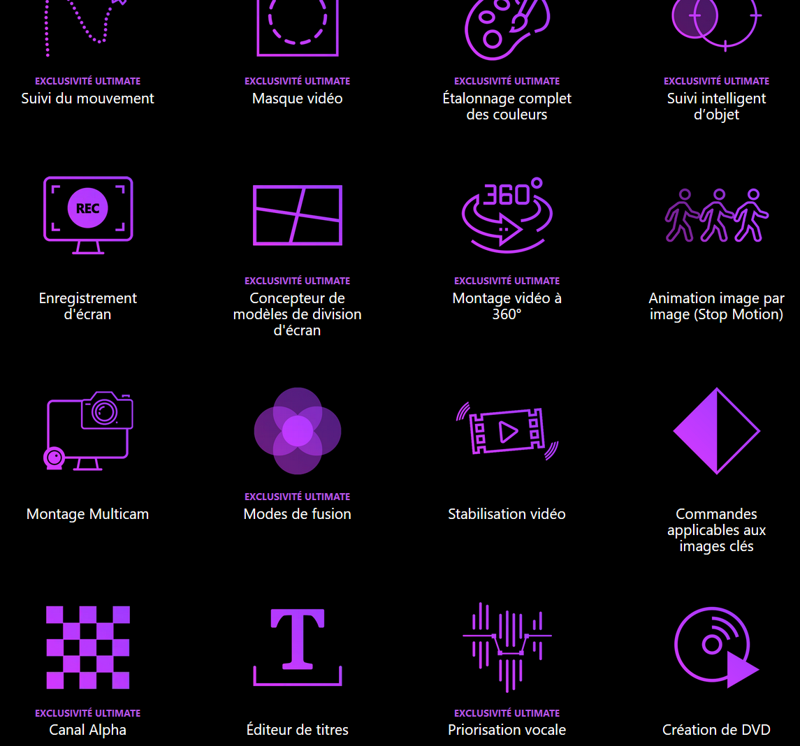

    :good: Oui .. :Pinnacle Studio 26 : Standard 2 caméras 55 € ; Ultimate 6 caméras 110 € (upgrade 85 €)

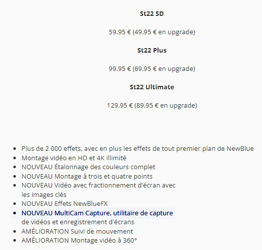

    Oui, évidement le montage Multicam est possible mais pas seulement avec la version 26...Depuis la version 22.
