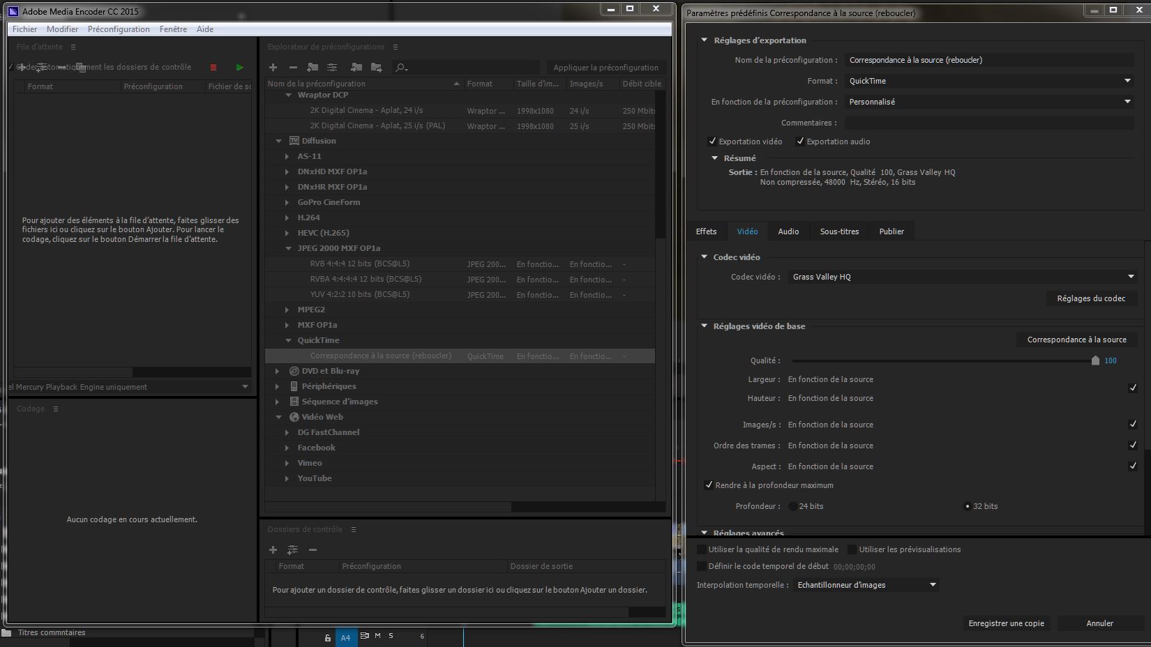

    C'est ce que je me suis dit aussi, sauf que quand je déroule Quicktime j'ai que l'option Correspondance à la source (reboucler), je précise que j'ai la dernière version de Media Encoder...

    Un peu plus bas, dans l'onglet video, tu dois avoir beaucoup plus de possibiltés dans video codec !

    Je suis dans l'onglet diffusion, pas d'onglet video pour ma part, juste video web...

    Pour cela , il faut dans QuickTime aller dans les personnalisations, et choisir le codec Grassvalley HQ.

    Alors j'ai pas Grassvalley HQ, mais j'ai Avid DNxHD et avec celui là même si je règle en 1920 x 1080 il y a des bandes noirs...

    Gratuit, téléchargeable là :
    Grass Valley HQX Codec | Grass Valley, a Belden Brand
