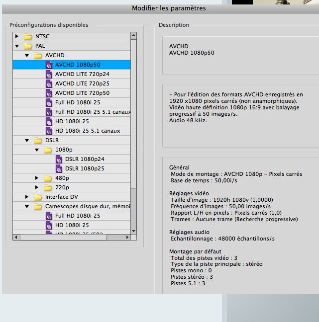

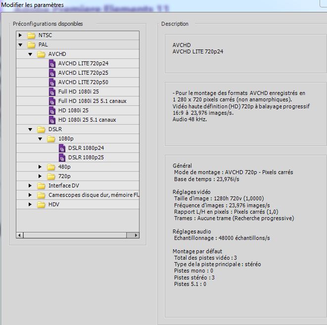

    Je viens de m'équiper du camescope Sony HDRPJ 780VE et je souhaite filmer et monter en 1920x1080 50i ou 25i en mode progressif pour exploiter toutes les possibilités du matériel de prise de vue. Je suis équipé d'Adobe Premiere Elements 10. Pour le règlage du projet il n'y a que du mode entrelacé en AVCHD par contre on trouve le mode progressif en 24 et 25 images dans la rubrique DSLR. Pas de 50p. Puis-je règler en DSLR 25p car je vois que c'est normalement prévu pour les prises de vues avec appareils photo?
    Je viens de faire une tentative avec la version d'essais d'APE11 et dans ce cas aussi je ne trouve de mode progressif que dans la rubrique DSLR mais cette fois en 24 et 30 images.
    Merci pour vos conseils.

    "je souhaite filmer et monter en 1920x1080 50i ou 25i"
    25i n'existe pas, c'est :
    soit du 50i pour 25 images/sec en entrelacé (2 demi images)
    soit du 50p pour 50 images/sec en progressif
    soit du 25p pour 25 images/sec en progressif.
    PE10 permet d'importer seulement 50i et exporter du 50p
    PE11 permet d'importer du 50p et exporter du 50p

    C'est vrai Papygeo m'a bien répondu avec copie d'écran de règlage de montage en particulier et suite à cette réponse j'ai téléchargé la version d'essai d'APE 11 pour faire qqs rushes d'essais avec montage. Surprise : la copie d'écran de Papygeo (baptisée APE11 Repaire) est différente de celle que je réalise à partir de la version d'essai (baptisé APE11 version d'essai) qui elle ne comporte pas la position 1080 50p. Serait-ce que la version d'essai est différente de la version finale ? Ou bien serait-ce que c'est parce que je suis en windows7/64 bits ?
    Néanmoins ma question demeure : peut-on utiliser la position DSLR 1080 25p si on veut monter en 25p ?
