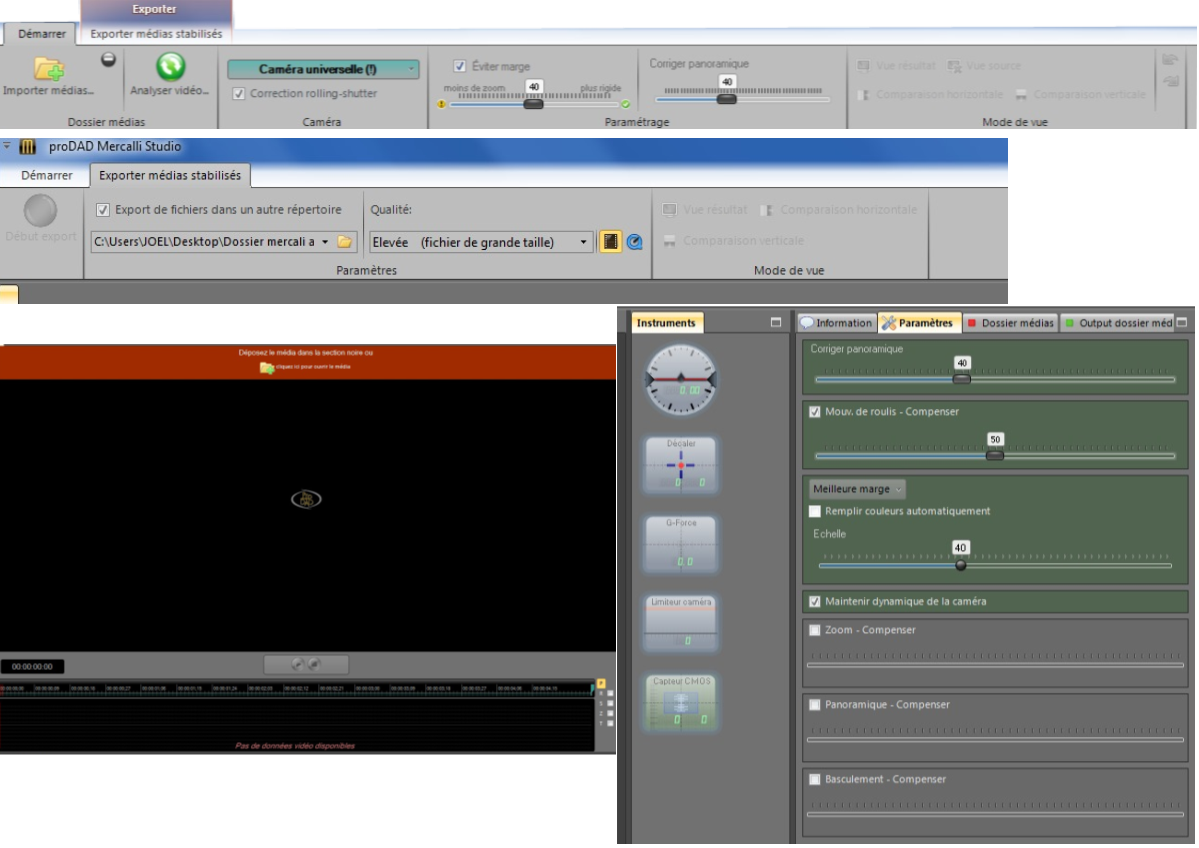

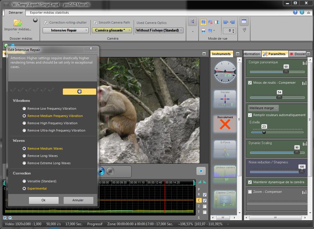

    Je viens de tester une autre version, celle d'un ami qui est venu avec le programme sur clé USB (Version V3 .0.253)
    L'interface est un peu différente :
    J'ai testé les réglages posés sur : Test comparatif stabilisateurs logiciels :
    Mais bon, c'est un peu "la roue de la chance" pour moi, ne connaissant rien à la finalité des réglages o_O
    En sortie, j'ai réglé sur : Fichier de grande taille et donc ...... en .mp4 ..... pas d'autre choix :o (à part le .mov)
    Calcul utilisant 100 % du processeur et donc relativement rapide pour un rush de 20 secondes.

    Merci Olivier,
    Je vais partir de ce singe et essayer d'obtenir les mêmes résultats que sur le petit film de comparaison, ce sera déjà un début.
