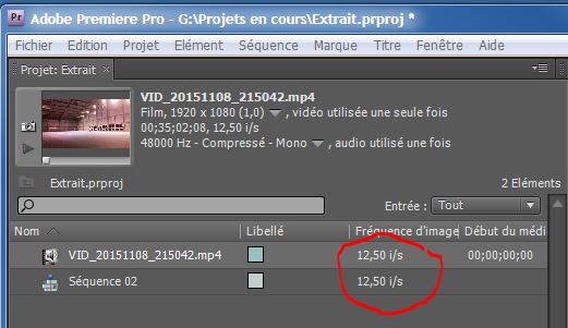

    Je souhaite faire un montage avec plusieurs vidéos, mais je bute sur le fait qu'elles ont des fréquences d'image différentes, et notamment l'une d'elles qui a été filmée à 12,8 im/s !
    La capture d'écran ci-jointe montre ces disparités...
    J'ai opté pour une séquence à 25 im/s, valeur standard et "moyenne" entre toutes les valeurs de fréquences d'image.
    Ce n'est pas trop différent des fréquences des 3 premières vidéos, mais ne "colle" pas avec cette vidéo à faible fréquence...
    Du coup, cette vidéo est lue de manière désynchronisée entre audio et vidéo, dans les fenêtres "source" et "projet"...
    Comment dois-je m'y prendre pour harmoniser ces vidéos entre elles, et faire un montage "propre" ?

    P.S. : pour avoir cherché depuis cette première publication, le sujet se pose de façon peut-être plus simple ainsi :
    la simple importation d'une vidéo filmée à 12,8 im/s dans le chutier, sans même y ajouter une séquence de montage, montre une désynchronisation entre audio et vidéo lors de la lecture dans la fenêtre "source" :
    - la vidéo est lue ni en accéléré ni en ralenti,
    - l'audio est lu également sans être ralenti ni accéléré,
    ... mais il est évident que l'audio est trop rapide par rapport à la vidéo ! Je ne jurerais pas que le rapport de désynchronisation est de ~2 (soit le rapport entre 12,8 et 25 im/s), mais ça y ressemble beaucoup !
    J'ai l'impression que Premiere CS4 lit l'audio "comme si" la vidéo était à 25 im/s, mais sans pour autant étirer l'audio, tout en lisant la vidéo à sa vitesse native.
    Pour info, la même vidéo lue dans un autre logiciel de montage (AVS Video Editor), ne montre pas de désynchronisation !
    Y a t'il un réglage général ou particulier que je ne sais pas appliquer ?

  4. ilya_fr
    145
    Olivier, c'est chou blanc !
    Je viens de faire l'essai : importation de la vidéo dans le chutier, choix d'une séquence type 1920 x 1080 (1,0) à 12,5 im/s, et modification du media pour passer de 12,8 im/s (vidéo d'origine), à 12,5 im/s, histoire de dire que je suis vraiment cohérent entre séquence et rush...
    C'est ce que tu vois avec cette capture d'écran :
    Hélas, la lecture dans le moniteur souffre toujours d'un décalage, le son est lu en avance sur l'image !
    Ce qui achève de me troubler, c'est qu'un logiciel de montage que je considère comme moins "pro" que Premiere... Pro CS4 justement, à savoir AVS Video Editor, ne dérègle pas du tout la lecture de la vidéo dans la table de montage !
    Avec AVS, j'ai même effectué une sortie mp4 d'un extrait de la vidéo, histoire de tester, en optant pour une fréquence d'images de 25, sans aucun déboire !
    Il y a quelque chose dans PPro CS4 qui fait obstacle, mais je ne vois vraiment pas de quoi il s'agit...
    ILYA

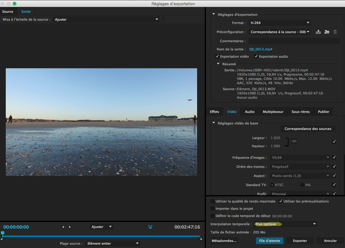

  11. sebyrollins
    2 350
    941
    +3 / 12 / -0
    Bonjour Ilya,
    le plus simple est d'exporter chacun de tes rushs dans le format final de ton montage. Premiere Pro CC 2015 le fait parfaitement, même avec ton rush à 12ips.
    Après avoir cliquer-droit sur le fichier à exporter dans la fenêtre de ton projet, tu fais fichier>exportation>media puis tu choisis le format désiré en 25, 30 ou 60 ips (ce sera ton format de montage). Mais pour avoir de bons résultat, il faut absolument sélectionner le "Flux optique" dans la case "interpolation temporelle". Etant donné que tu as des rush en 12 ips, cela te permettra de garder de la fluidité sur tout tes rushs.
