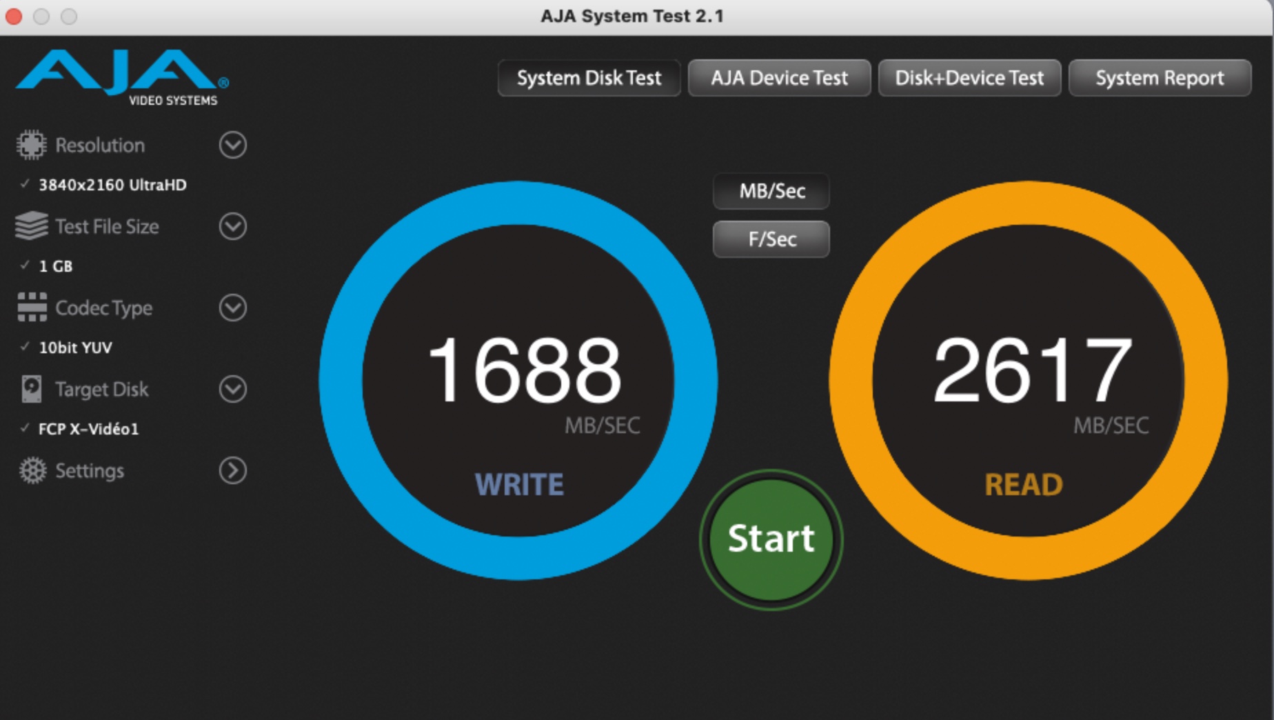

    J'ai personnellement un Samsung X5 connecté en TB3 pour ma bibliothèque de travail FCP X. L'UHD de l'A7III se monte en natif comme si c'était du dv…
    Idem pour l'UHD 50p de l'Osmo Pocket.
    Mais les débits permis par ce disque sont élevés. Il faudrait voir quels sont les débits obtenus avec le T7 ?

    Ce n'est pas ce que rapporte ce site qui évoque le giga/s.
    Mais peut-être as-tu des informations plus récentes ?;)

    Vous confortez une idée que j'avais à savoir que ce combo suffisait pour ce type de tache
    (mes tests Ecrit/Lect etaient autour de 600 mB/s)
    Mias on parle bien de la bibliotheque et les medias en rush sur celui ci ? ( le cache en local sur la machine )
    et donc ne devrait pas subir de ralentissement important visible. ( que je semble avoir eu )
