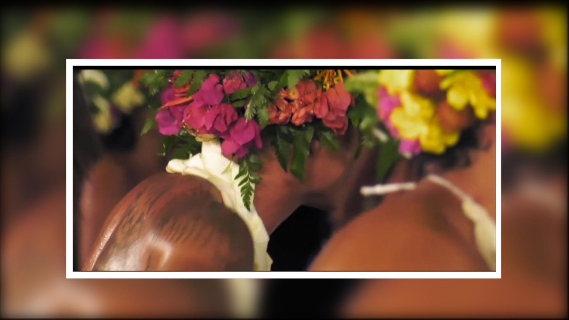

    Personnellement, je ferais une séquence en HD et l'export également. Mes rushes en SD resterais à leur taille, je lui ajoute
    un cadre, et en image de fond j'y met le même plan agrandi et de lui adjoindre un filtre de flou gaussaient, pour occuper toute la place de l'écran.
    Cela ne dénature pas le plan SD, qui conserve sa taille, une autre façon de faire...
