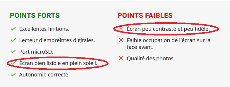

    J'adore ce genre de test à croire que ce les qualités/défauts sont sorties d'un chapeau :D
    A quoi peut bien servir un écran bien lisible en plein soleil s'il n'est pas fidèle :mdr:

    A bien cadrer c'est déja ça :laugh:
    Sur tous les appareils que j'ai eu j'ai trouvé Lesnumériques assez en accord !
  9. saint kro
    24 197
    +744 / 4 324 / -92
    S'il n'est pas fidèle, il peut aussi ne pas respecter le cadrage :bravo:

    Sur que si il fait 50% d'overscan ça craint :D
    Mais je pense qu'il est question de la fidélité en contraste et colorimétrie ..Mais comme je ne l'ai pas ...
    La FX1 qui était à 4000€ n'était pas fidèle sur le cadrage !
