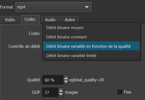

    La qualité d'une vidéo en export dépend : de la résolution, du codec utilisé et du débit d'encodage.
    je pense que c'est sur dernier point que vous faites un mauvais paramétrage.
    Attention : dans Shotcut il y a 2 possibilités en export pour le choix de la qualité (voir mes images précédentes):
    - soit le mode qualité constant, le débit est alors calculé automatiquement, mais c'est très difficile à maitriser (et c'est l'option par défaut)
    - soit le mode débit variable, ou là on peut régler exactement comme l'on veut.
    En général, on conseille pour conserver la qualité des vidéos originales , d'exporter avec :
    - la même résolution
    - le même codec
    - la même fréquence image
    - un débit d'encodage légèrement supérieur (+10 %)

    Chez moi, l'option par défaut est le "débit binaire variable en fonction de la qualité" (pas le constant), et en dessous l'option que vous m'aviez proposé d'explorer, "le débit binaire variable".
    C'est quoi, si ce n'est pas la fréquence d'image ? La qualité sous l'onglet codec, en % ?

    Je viens de voir que le bitrate n'est accessible que sous les 3 autres options qui ne sont donc pas par défaut !
    Celle par défaut (en bleu ci-dessous) n'offre pas ce réglage.
    Donc Ogt, j'ai compris je crois ce 20M que vous m'avez demandé de mettre sous "Débit binaire variable limité", et que je ne peux donc pas mettre sous l'option par défaut de Shotcut chez moi...
    Mais sur le Pdf "Premiers pas..." ils conseillent :
    "Lecteur PC (HD): Codec H.264, bitrate 9.000kbps (pas 20, ça c'est pour le blue-ray...?) ou VBR, résolution 1280*720 ou 1920*1080"
