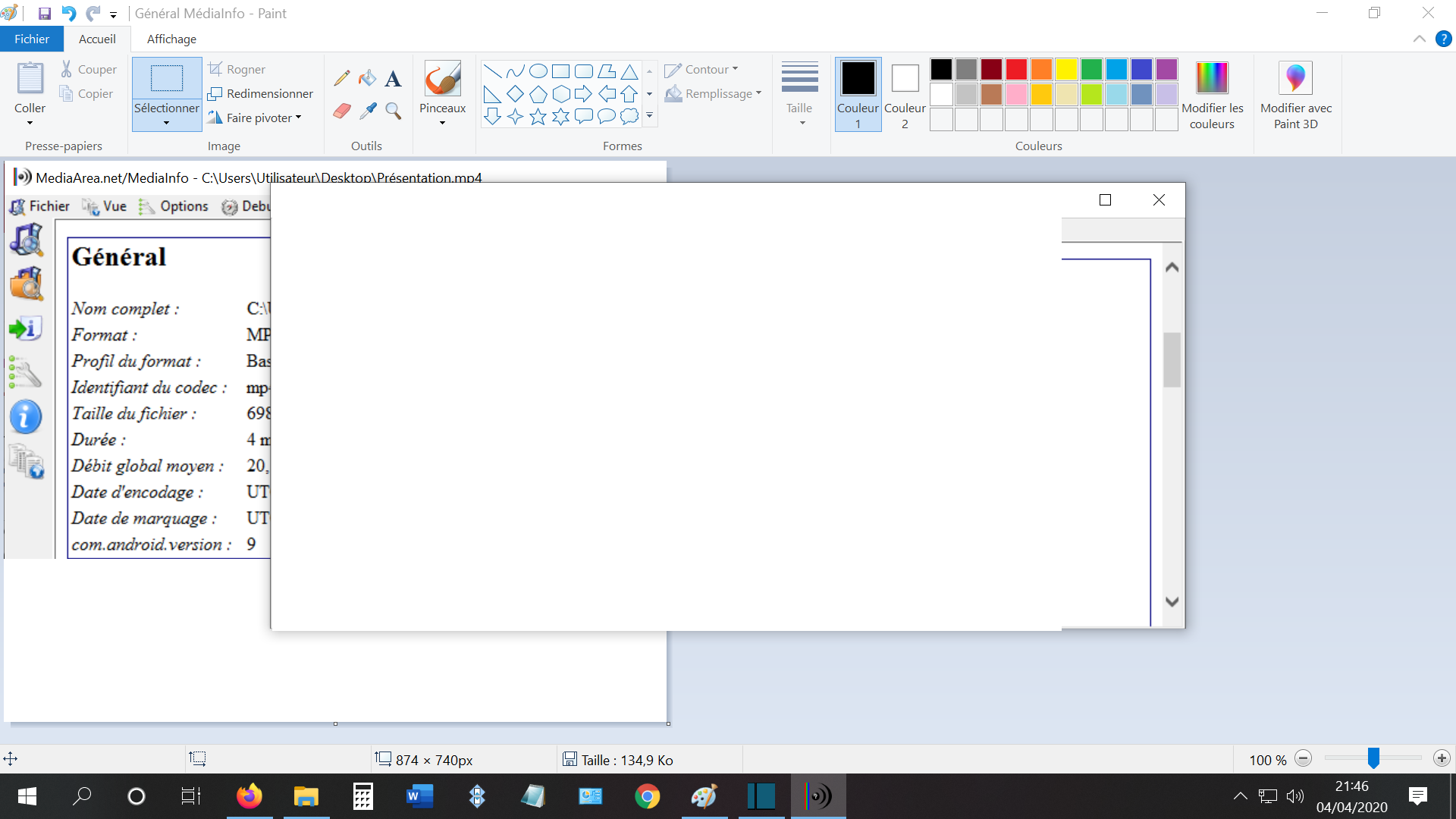

    Ogt, bon, ok, je ne fais pas ça comme un pro, mais pas tout à fait au petit bonheur la chance quand-même. Je suis du genre opiniâtre, rigoureux et respectueux des consignes (enfin... sur ce forum...), mais là j'avoue tâtonner, j'avoue... Je fais de mon mieux, même si ça n'en a pas l'air comme ça...:unsure:
    Donc en pj le Html demandé. C'est bien ça ?
    Merci encore de votre aide !

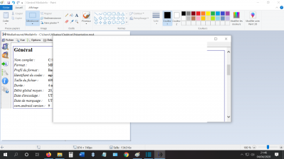

    Hey Zen :hello: tu te compliques la vie la avec tous tes fichiers attachés
    Regarde pour nous facilité la lecture et toi le travail surtout :
    c'est pas pratique de le voir en petits morceaux ton média Info :laugh:
    Média Info:

    En rouge ce qui est copié collé et ça va très vite !!
    Tu le mets Format Média info au format texte et tu fais copie collé
    Je vire ça après que tu ais vu et compris ;)
    Tu peux faire le copie collé sur média info que lorsque il est en TEXTE je pense !

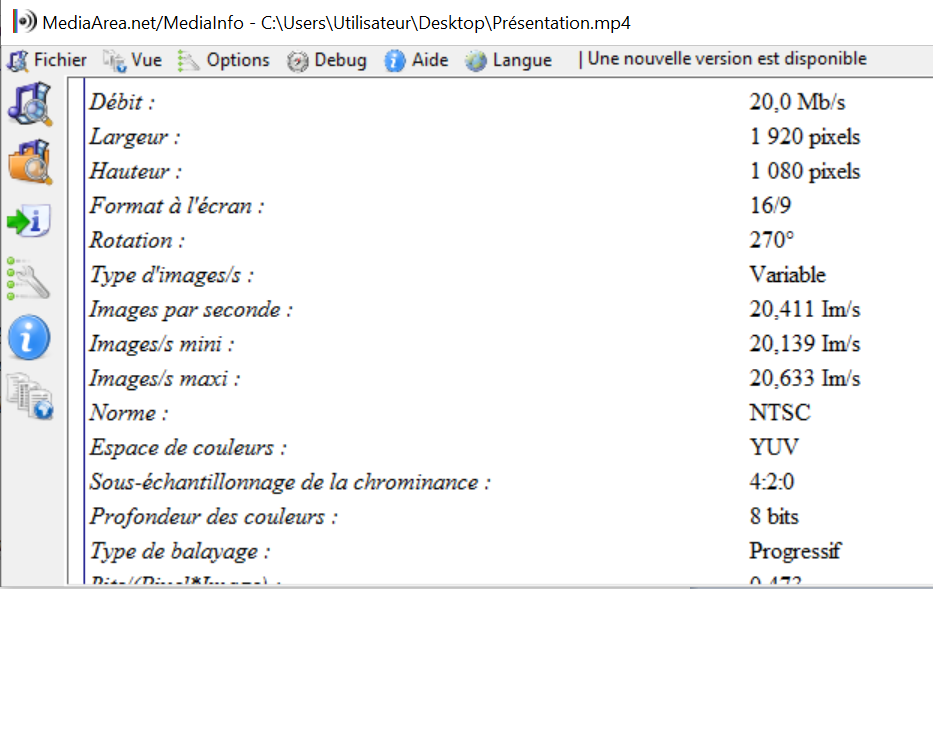

    Général
    CompleteName : C:\Users\Utilisateur\Desktop\Présentation.mp4
    Format/String : MPEG-4
    Format_Profile : Base Media / Version 2
    CodecID/String : mp42 (isom/mp42)
    FileSize/String : 698 Mio
    Duration/String : 4 min 50s
    OverallBitRate/String : 20,1 Mb/s
    Encoded_Date : UTC 2020-03-19 10:39:22
    Tagged_Date : UTC 2020-03-19 10:39:22
    com.android.version : 9

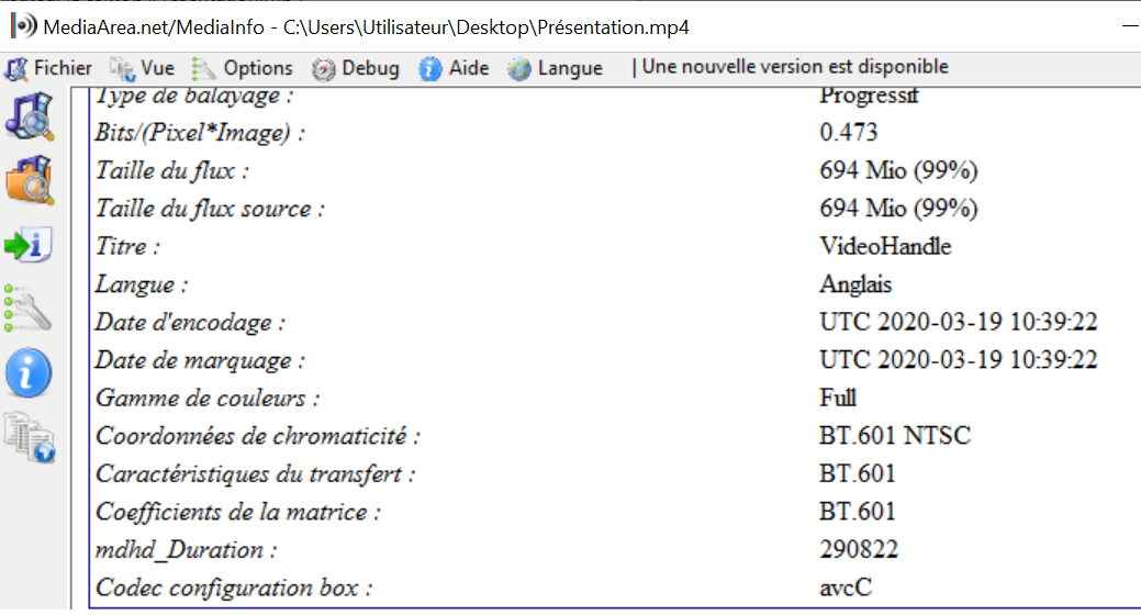

    Vidéo
    ID/String : 1
    Format/String : AVC
    Format/Info : Advanced Video Codec
    Format_Profile : High@L4
    Format_Settings : CABAC / 1 Ref Frames
    Format_Settings_CABAC/String : Oui
    Format_Settings_RefFrames/String : 1 image
    Format_Settings_GOP : M=1, N=30
    CodecID : avc1
    CodecID/Info : Advanced Video Coding
    Source_Duration/String : 4 min 50s
    BitRate/String : 20,0 Mb/s
    Width/String : 1 920 pixels
    Height/String : 1 080 pixels
    DisplayAspectRatio/String : 16/9
    Rotation/String : 270°
    FrameRate_Mode/String : Variable
    FrameRate/String : 20,411 Im/s
    FrameRate_Minimum/String : 20,139 Im/s
    FrameRate_Maximum/String : 20,633 Im/s
    Standard : NTSC
    ColorSpace : YUV
    ChromaSubsampling/String : 4:2:0
    BitDepth/String : 8 bits
    ScanType/String : Progressif
    Bits-(Pixel*Frame) : 0.473
    StreamSize/String : 694 Mio (99%)
    Source_StreamSize/String : 694 Mio (99%)
    Title : VideoHandle
    Language/String : Anglais
    colour_range : Full
    colour_primaries : BT.601 NTSC
    transfer_characteristics : BT.601
    matrix_coefficients : BT.601
    mdhd_Duration : 290822
    Codec configuration box : avcC

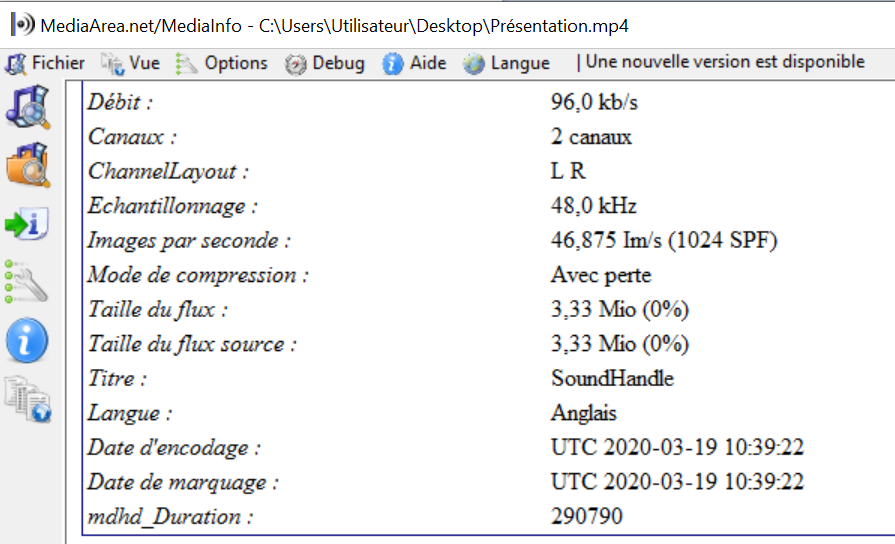

    Audio
    ID/String : 2
    Format/String : AAC LC
    Format/Info : Advanced Audio Codec Low Complexity
    CodecID : mp4a-40-2
    BitRate_Mode/String : Constant
    BitRate/String : 96,0 kb/s
    Channel(s)/String : 2 canaux
    ChannelLayout : L R
    SamplingRate/String : 48,0 kHz
    FrameRate/String : 46,875 Im/s (1024 SPF)
    Compression_Mode/String : Avec perte
    StreamSize/String : 3,33 Mio (0%)
    Source_StreamSize/String : 3,33 Mio (0%)
    Title : SoundHandle
    mdhd_Duration : 290790

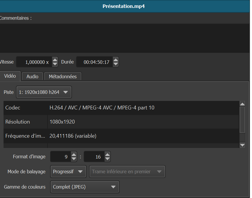

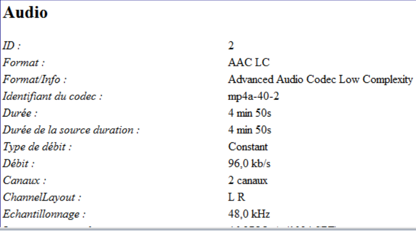

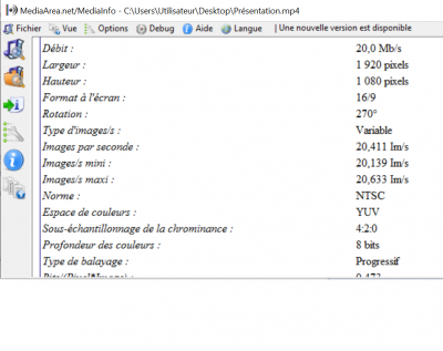

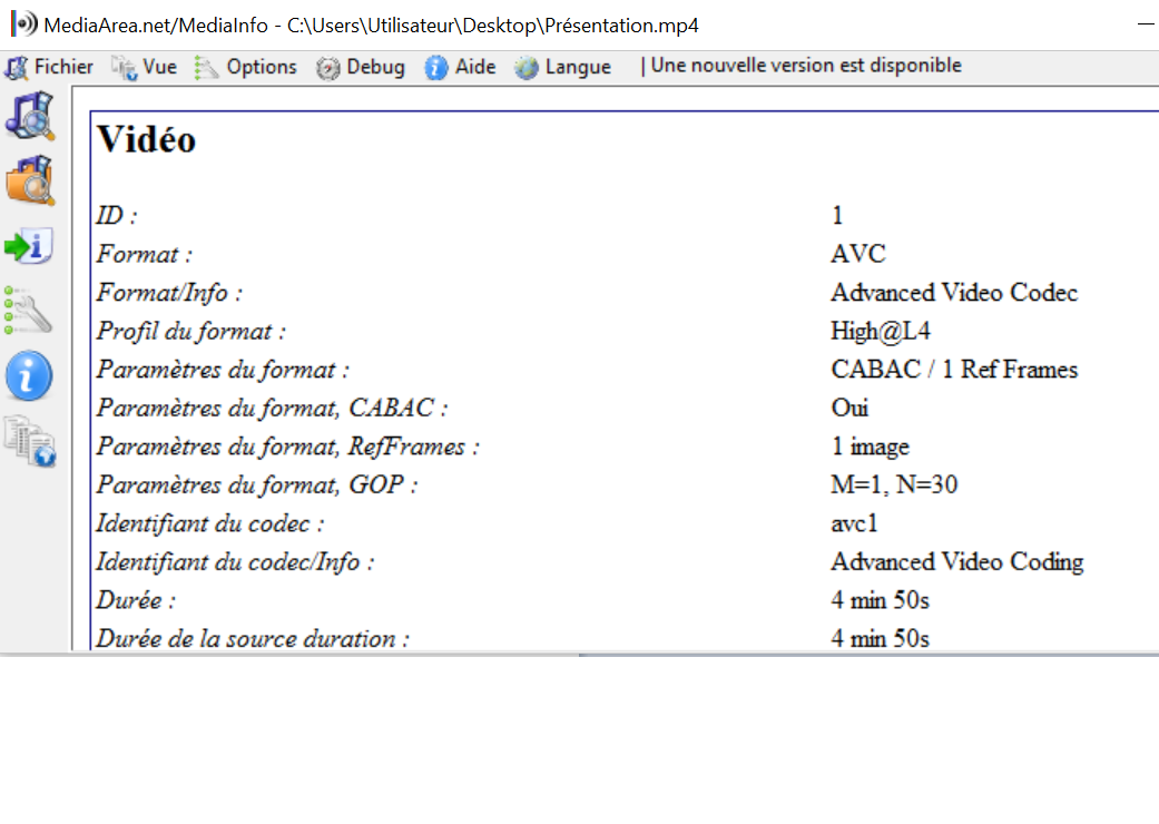

    C'est le premier enregistrement fait effectivement sur mon Nokia5.

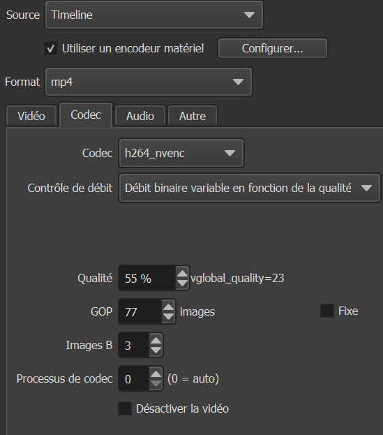

    Je disais à Ogt hier soir qu'après l'avoir édité, j'ai pris les paramètres d'export de Shocut sans les regarder, sans avoir choisi dans le Stock ni défini un projet au départ (automatique), et il m'a sorti un fichier impec du premier coup. J'étais au plafond...
    A y regarder de près :
    Format (pas sur la copie d'écran) : yuvj420p
    1080*1920 et 9/16 sont bien inversés et contrairement à ce qu'on m'a dit au début de cet échange, c'est bien cette inversion je pense qui m'a donné le bon fichier : sur le Nokia pris en main verticalement, mon logo apparait en taille "raisonnable" au milieu de l'écran, puis la vidéo est en plein écran, exactement ce que je voulais.
    Le débit/s était de 20,411186, le format mp4 et le codec libx264, qualité 55%, le Gop 132 (je crois). Tout cela je n'ai pas choisi, juste constaté, c'est donc Shotcut qui l'a fait.
    Et quand j'ai essayé d'appliquer ces paramètres à la seconde vidéo, ça a déconné complet, et depuis plus rien ne va... comme si ces paramètres étaient liés au premier fichier et pas les mêmes pour les autres, alors qu'on parle de durées identiques de vidéos et du même enregistreur.
    o_O:suspicious::sad:

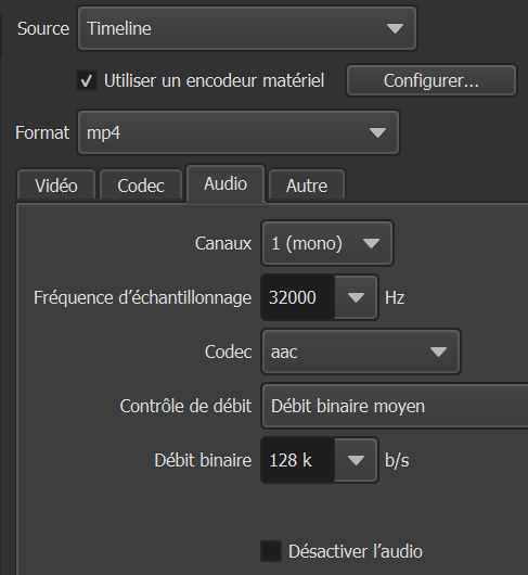

  10. ResteZen
    31

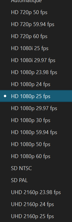

    Je viens de réinstaller Shotcut, pour exorciser en quelque sorte la situation :rolleyes:
    Bilan : je suis reparti comme au premier jour, à savoir pas de projet défini au départ (juste j'ai rentré un nom de projet) en laissant "automatique".
    Puis édition, et à l'export ne rien toucher aux paramètres que Shotcut me propose (hormis l'audio remis en mono à 32000 et 128k). Ça donne, pour les 3 vidéos faites de suite et à la suite (impec comme au premier jour) ! :
    Donc je ne sais plus quoi dire, je reste perplexe devant tant de simplicité et de réussite subite, alors que ça virait au cauchemar ces derniers jours... (des heures d'essais divers quand-même, put' !!!)

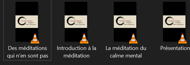

    La vignette sur l'ordi est toujours la même, je voulais ça :
    Les tailles de fichier cohérentes entre elles (autour des 100/130Mo) pour des durées de vidéos approchantes.
    Ça parait tout d'un coup tellement simple...
    Mais je déteste quand je comprends pas pourquoi !
    :love::bravo:
