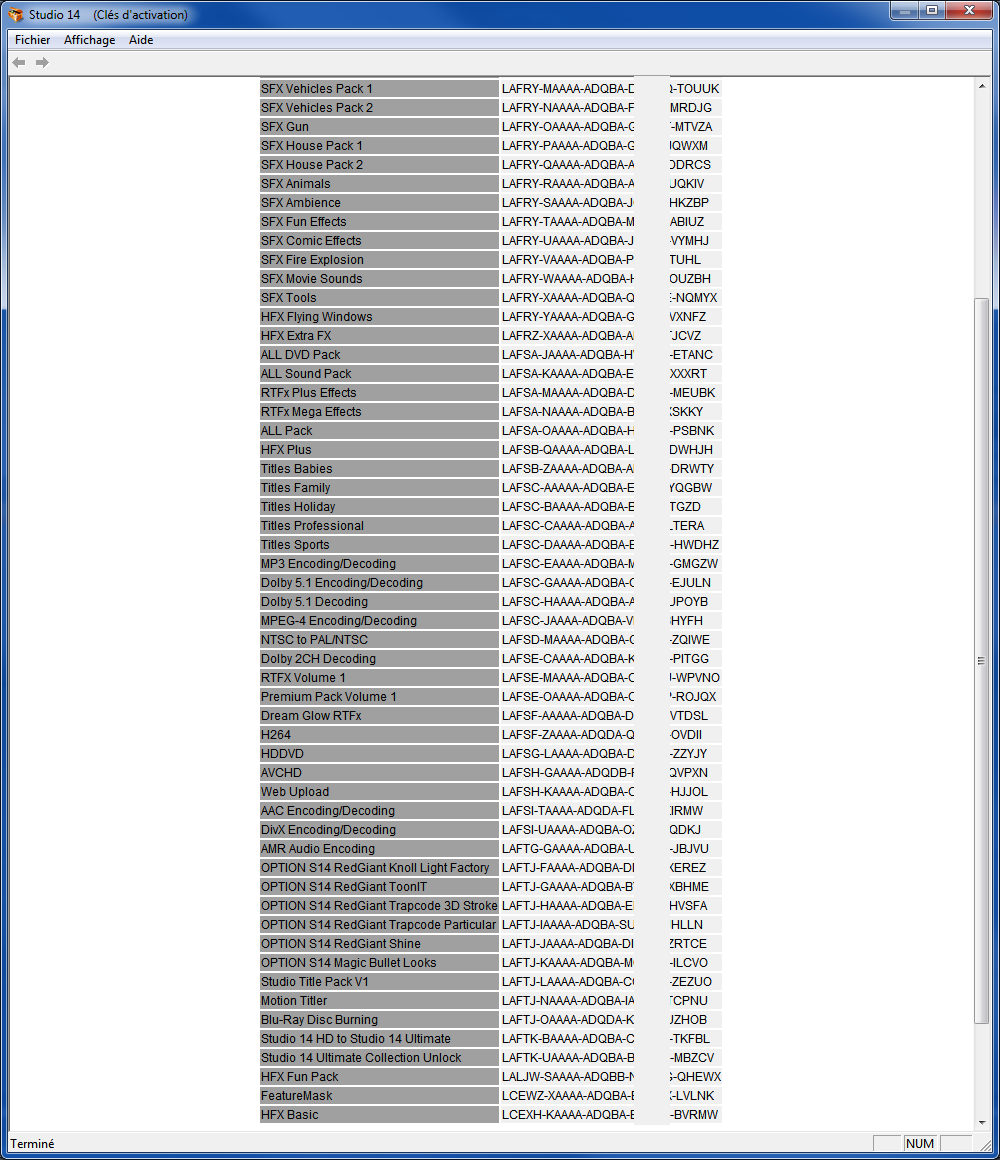

  5. cstan77
    19
    oui dans VLC aucun problème.
    Sous Pinnacle 14 Ultimate, j'ai bien le 1ere vignette dans le chuttier, mais la prévisualisation ne fonctionne pas.
    J'ai bien les add-ons qui vont biens ?
