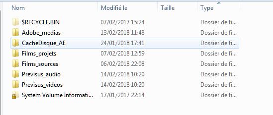

    Ne gérant pas de projets multicams, ni de nombreux projets simultanément, j'ai un seul SSD de 500 Go dédié à la vidéo, qui comporte plusieurs dossiers :
    Films Projets : sauvegardes automatique du projet pendant le montage
    Films Sources : rushes, images et photos pour le montage en cours
    Adobe Medias : caches de Premiere
    Prévisus_Audio : prévisualisations pour l'audio
    Prévisus_Vidéo : prévisualisations des vidéos
    CacheDisque_AE : caches pour AfterEffects
    Une fois le projet terminé, je re-formatte le disque, et recrée les dossiers pour le projet suivant (cela supprime totalement la fragmentation du disque qui aurait pu être crée).
