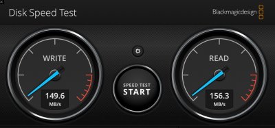

    J'ai pour mes sauvegardes en local des WD Caviar black connectés en e-sata. Voici les débits obtenus avec des disques à plateaux en 7 200 trs/mn occupés à 60% environ :
    Je n'ai pas la comparaison en USB 3, mais le débit devrait être du même ordre sachant que le facteur limitant est le disque et non la connexion.
    Et le Thunderbolt ne changera rien à l'affaire…

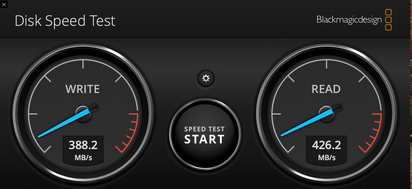

    Pendant longtemps, j'ai localisé ma bibliothèque FCP X de travail (rushes en UHD et montage en UHD) sur un SSD en boîtier USB3 au protocole UASP. Les débits obtenus sont les suivants dans les mêmes conditions (disque occupé à environ 60 %) :
    Avec ce débit, le montage en UHD ne pose aucun problème, c'est de la promenade de santé…
    Si tes moyens sont limités, c'est à mon avis vers cette solution que tu devrais te tourner car le coût des boîtiers est inférieur à 30 € et le coût des SSD est de plus en plus bas.

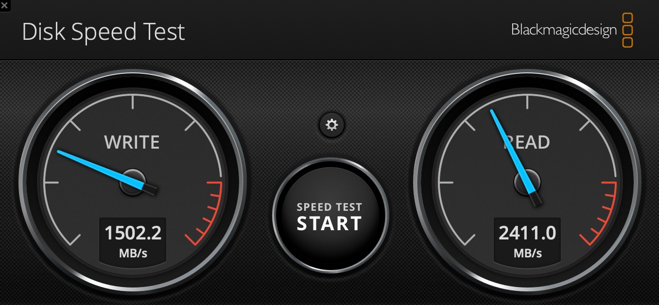

    Pour le fun, j'ai acquis le Samsung X5 connecté en TB3 sur lequel est localisée ma bibliothèque de travail :
    Dans ce cas, le Thunderbolt se justifie. Mais ce n'est pas le même prix…
