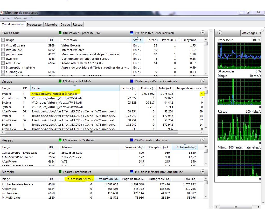

    4- si aucune amélioration : vérifier l'utilisation des ressources pendant le balayage de la timeline, avec le Moniteur de ressources de Windows

    Dans le moniteur de ressources de Windows, pendant la lecture de la timeline :
    - si le CPU dépasse 80-90 % : le processeur est insuffisant pour traiter le format (normalement en lecture simple on ne devrait pas dépasser 20-30 %)
    => changer pour un CPU plus puissant
    - si les temps de réponses d'accès aux fichiers utilisés pendant le montage (sources, caches, prévisus, ...) dépassent 15-20 ms, et que l'utilisation du CPU est faible, il y a conflit d'accès sur les disques (le processeur attend les disques) :
    => utiliser des disques dédiés au montage, séparer les différents dossiers sur des disques physiques différents, défragmenter souvent les disques, et mieux utiliser des SSD
    - si dans l'onglet pagination, le nombre de fautes de pages matérielles n'est pas nul : mémoire insuffiante
    => augmenter la mémoire
    - si les indicateurs précédents sont bons, mais que les saccades sont toujours présentes :
    - soit la carte graphique ne suit pas (vérifier la version du driver)
    => mettre à jour le driver ou changer de carte graphique
    - soit il y a inadéquation entre la définition de la séquence et les vidéos importées (problème de conversion de codec).
    => controler le paramétrage
