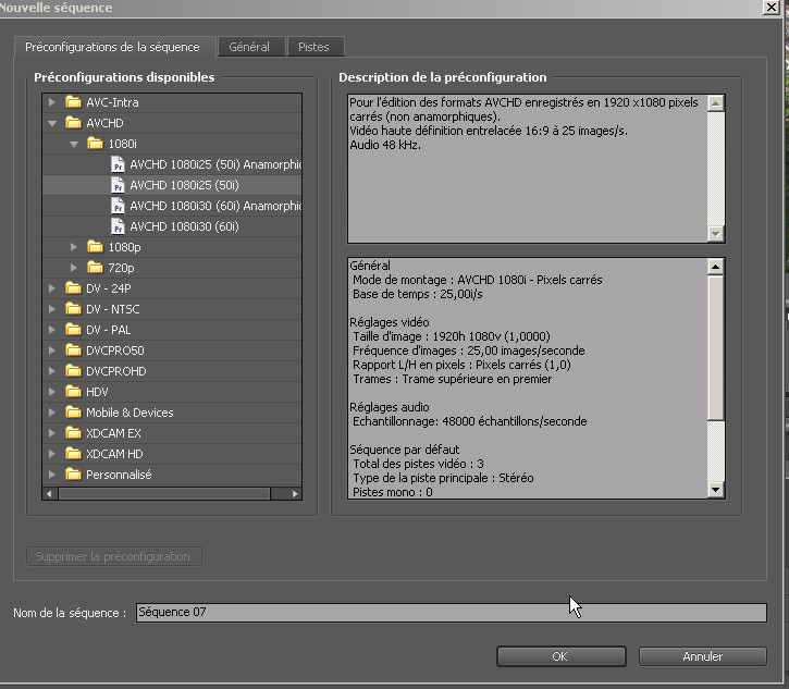

    Salut,
    Peut-on mélanger des images HDV (sony z1) avec des images de P2 171, des images d'une polecam FullHD en progressif et des images AVCHD (sony NX5) sur adode premiere CS4.
    Si oui, Quel va etre le rendu ?
    Quelle doit etre les spé. de la séquence.pour integrer ces differents formats ?
    Merci d'avance aux Repairenaut_masters:help:

    il faut surement garder le format le plus petit (taille de l'image) comme format de sortie pour ton montage apres pour le debit et le choix du codec il faut tester ..

    Salut , je ne pense pas que ce soit possible directement avec la version CS4 qui ne prend pas l'AVC HD en natif . C'est seulement à partir de la version CS5 ou, mieux encore CS5.5 . Il faudra convertir l'AVC HD de la NX5 en un flux HDV ( 1440 X 1080 ) par exemple. On pourrait penser que cette conversion peut amener une perte de qualité mais , si je prend mon cas perso , ce n'est absolument pas le cas et ma station date pourtant de mai 2008. Je convertis cet AVC HD avec Edius 5 et j'exporte en HDV2 ( protocole Sony ) . mais il faut prendre mes conseils avec prudence car je ne connais pas la polecam HD et encore moins le type de fichiers qu'elle génère. Si vous ne le savez pas non plus , vous pouvez télécharger Media Info et glisser un de vos fichiers dedans pour le savoir.
    En principe , vous devriez vous en sortir puisqu'il n'y a pas de grandes disparités dans la définition des 3 formats . Vous pouvez toutefois vous attendre à un certain temps de calcul dû , en grande partie , à la nécessité d'un seul codec pour l'export final.

    "la version CS4 qui ne prend pas l'AVC HD en natif "
    Bien sûr que si, il y a même des presets définis pour l'AVCHD.
    Bon CS5 est plus optimisé si on utilise une carte graphique avec CUDA, mais CS4 reste utilisable si on a une machine puissante.
