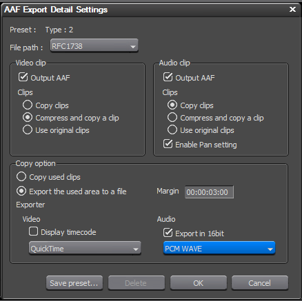

    Maintenant dans Edius 5,6, ... il y a l'export AAF qui est destiné à ce type de traitement.
    Protools est plus sensible que les autres log audio.
    Pour PT privilégier l'export type 2 avec des fichiers WAV (pas en MP3).
    Quant à l'export AAF de sequences, c'est à tester ...

  5. scaphoide
    20
    Alors jai un testé l'export AAF vers première, les séquences fonctionnent mais elles doivent être toutes être sur la meme ligne V, a moins d'avoir loupé quelque chose. Quand aux pistes son je ne vois pas de moyen pour les dissocier en 3 pistes différentes à partir de mon montage multi-séquence ?
