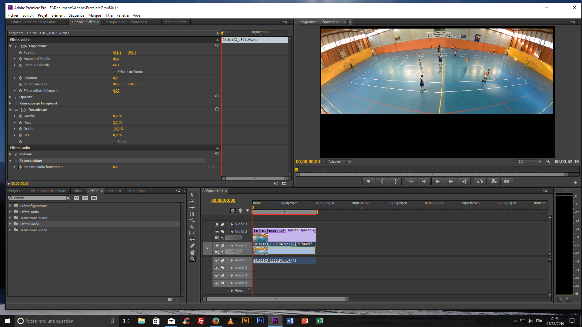

    Bonjour
    je suis un néophyte en montage.
    j'utilise première cs6 et "monte" les matchs de handball de mon fils dans un objectif pédagogique.
    pour cela j'utilise deux caméra type go-pro.
    la première film la gauche du terrain la seconde la droite du terrain. résolution 1080p 30 i/s
    la partie centrale du terrain est couverte par les deux caméras.
    actuellement je passe de l'une des deux vue à l'autre. mais cela donne un peu la nausée.
    j'aimerai rogner les images et monter les deux films (vue de droite et vue de gauche) en partageant l'écran.
    comment dois-je procéder?
    par quelle étape dois-je commencer?
    par avance merci

    Tu dois faire:
    Effet video> transformation> recadrage
    Et là tu rognes comme tu veux !
    Je te conseille 1080 50p ou 60p pour le sport ..Tu auras moins la nausée !
    Mais je sais pas si c'est visuellement un bonne idée de partager l'écran ..Pourquoi tu ne passes pas d'une cam à l'autre, si tu le fais bien (au bon moment et pas trop souvent, y a aucune raison d'avoir la nausée ..C'est plutôt le 30p qui est mal adapté au sport

    super
    j'arrrive à recadrer les vidéos par le centre du terrain
    comment diminuer leur taille pour qu'elles rentrent toutes les deux dans le format 16/9.
  4. bertrand de gironde
    10
    bon j'arrive à recadrer mais je rencontre un petit soucis.
    j'ai à priori deux cadres distinct (cadre de gauche vidéo 1et cadre de droite vidéo 2).
    lors de la lecture de l'ensemble; lorsque le ballon passe du cadre gauche au cadre de droite la lecture est correct, je me retrouve avec un terrain entier.
    par contre lorsque le ballon passe de droite à gauche le cadre de droite devient identique au cadre de gauche.
    je me retrouve ainsi avec deux vidéos de gauche sur les deux cadres.
    QUEZACO???????

  7. ogt
    Il faut superposer les 2 vidéos sur les pistes 1 et 2, et vous jouez , avec des images clés, soit avec l'effet Trajectoire, soit avec Recadrage pour modifier la ligne séparatrice entre les 2 zones du terrains.

  9. ogt
    Je vous ai donné la solution dans mon post précédent.
    Il faut simplement jouer sur les effets trajectoire et échelle (en zoomant légèrement pour laisser de la latitude de déplacement) pour que les 2 vidéos se raccordent le mieux possible, et ensuite jouer sur la ligne séparatrice (Recadrage) en déplaçant les 2 images simultanément vers la droite ou la gauche.

    A 21s tu n'as plus le même cadrage avec la cam qui est à droite
    MAIS J'ignore comment tu as recadré et zoomé aussi !!!
    Jusqu'à 21s environ elle filme la partie droite de la salle et ensuite la partie gauche.
    En somme tu veux filmer en demi 4k (4MP champs large format scope ou plus)) avec du full HD :mdr:
    ça demande un cadrage prècis quasiment impossible en gopro ..jusqu'à 21 s tu y arrives en partie mais le commage est pas parfait

    j'ai essayé ces fonctions et cela va me permettre de raccorder plus précisément les plans.
    mais le phénomène présent sur la vidéo, deux images de ma vidéo quasiment identique dans les deux cadres (droites et gauche) comment je le solutionne?
  12. bertrand de gironde
    10
    j'ai recadré par la fonction recadrage qui fait apparaître un rectangle noir jusqu'à la zone souhaitée.
    et j'ai zoomé en double cliquant sur le cadre de gauche puis le cadre de droite pour les mettre au formet max de ma zone de visualisation.
  13. bertrand de gironde
    10
    autrement dit pourquoi à 21secondes la vidéo 1 prend-elle le pas dans le cadre de droite et à 38 secondes pourquoi la vidéo 2 revient-elle dans le cadre de droite ?
  14. ogt
    Il faut appliquer les fonctions trajectoire et recadrage dans chacune des vidéos, de façon a séparer celle de gauche de celle de droite.
    Ensuite positionner des images clés pour faire varier le positionnement et la ligne séparatrice entre les deux.
