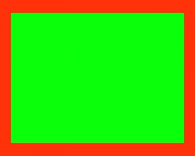

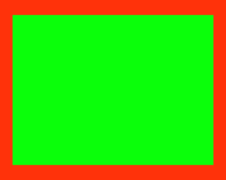

    pas aussi simple que ça ne paraît :unsure:
    proposition :
    1_ dans un logiciel de dessin créer un cadre-calibre bicolore 640x480 dans une image 720x576
    2_ ouvrir Studio et glisser l'image du cadre sur la 1ère piste
    3_ glisser la video 640x480 sur la piste d'incrustation/ sélectionner la video
    4_ ouvrir la boite à outil video / ouvrir Editer la video superposée à l'aide de l'incrustation image /
    dans la fenêtre d'incrustation image
    _ option Echelle / réglage centré /
    _ déplacer l'image dans le coin sup gauche en se repérant avec l'image
    calibre
    _ utiliser les poignées blanches pour agrandir l'image video incrustée . Elle doit occuper la partie centrale de l'image calibre à 640x480.
    _ dans la zone bordure de la fenêtre d'edition /
    déplacer la glissière largeur pour créer et augmenter l'épaisseur du cadre
    choisir la couleur du cadre
    si ces opérations manuelles sont trop approximatives, clic sur la commande "prise de courant" au bas gauche pour ouvrir la fenêtre d'edition incrustation en mode "effet video". Définir plus précisément les grandeurs de chaque élément.
    une fois le cadre défini avec la video incrustée, retourner à la timeline ;
    supprimer l'image cadre de la piste 1
    glisser la video+cadre de la piste d'incrustation à la piste 1
    sauvegarder...
    épicétou... pour ta question
    je vais être sympa et t'ajouter l'image cadre :-)

    oui effectivement, la video prend toute l'image à l'importation. mais la solution de ggfx fonctionne. une fois ta video sur la piste de superposition. avec le zoom tu la réduit à la surface des 640x480 en t'aidant du cadre. (bonne idée le cadre pour vraiment garder les proportion). je le faisais toujour au pif.
    la seule chose qui pourait te limiter c'est le Nb d'image seconde de ta video. car studio refuse de mélanger les formats avec des Nb d'images secondes différents.
    aussi dans ce cas: tu traites ta video seule dans le projet.
    tu fais une image comme expliqué par ggfx mais cette fois le cadre externe vert. interieur comme tu veux.
    une fois toutes les dimentions réglées, tu ne retires pas le cadre vert.
    tu fais un rendu AVI-DV de ce clip. tu vas retrouver ton clip 640x480 intacte mais dans un cadre 720x576.
    tu pouras utiliser ce clip en rendant le vert transparent.
    tu peux prépositioner le clip sur la surface de l'image en faisant un cadre adapté. mais attention 5% du pourtour de l'image est mangée si tu visualises sur TV cathodique.
