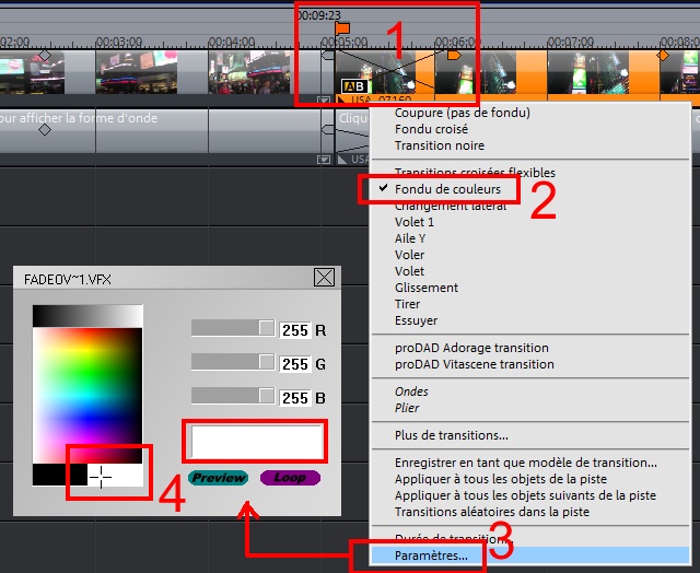

    Bonsoir,
    Autre solution, pour le fondu de couleurs entre 2 scènes.
    Etape 1 : clic droit sur l'icône de transition présente sur la gauche de la scène aval.
    Etape 2 : Fondu de couleurs.
    Etape 3 : Paramètres.
    Etape 4 : chosir la couleur blanche pour la couleur de transition.
    Si besoin : régler la durée de la transition (par défaut la durée est sur 1 seconde).
