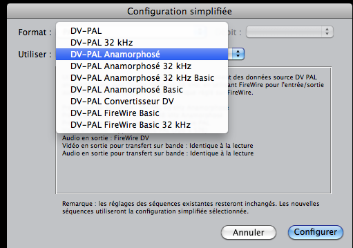

    j'ai réalisé un montage avec Finalcut express 4, à partir de rushs compressés en avi. (hélas)
    constatant la forte dégradation obtenue en gravant le DVD final, j'ai recompressé mes rushs en format dv.
    Pour ne pas avoir à recommencer tout mon montage, j'ai utilisé la fonction "relier les fichiers" pour remplacer le plan de départ en avi par celui en dv (après avoir modifié l'extension du fichier bien-sûr)
    ca semble fonctionner sauf que j'obtiens une image plus petite, avec des bords noirs importants sur les 4 côtés, donc perte de résolution ?
    J'ai beau vérifier, ils sont bien tous en 720 x 576 anamorphosé (16:9) à l'identique de mon plan de départ
    je me suis plongé dans la lecture fastidieuse de la brochure, on y parle d'une fonction "adapter à la séquence" dans le menu "modifier", qui semblerait résoudre mon problême, mais je ne la trouve pas (peut-être seulement sur FCPro ?)
    Sinon, par quelle methode pourrai-je recommencer mon montage sur une séquence vierge, sans avoir à recommencer tous mes cuts ? en plus clair, ma séquence est composée uniquement d'extraits enchaînés tirés d'un seul et unique film. comment reprendre les mêmes réglages pour chaque coupe ?

    ...je viens de me rendre compte que mon fichier avi d'origine était en 1024x576...
    Ca explique mes difficultés mais ça me trouble encore plus... je patauge ...
