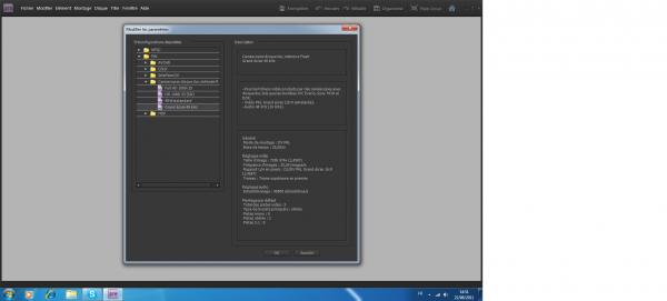

    "Je regle mon projet sur camescope DD 48 KHZ STANDARD" , pas étonnant que tu ais du 4/3 , il faut choisir "Grand écran 48khz"!
    Quand tu clic sur l'un ou l'autre dans la fenêtre "Modifier les paramètres", le volet à droite "Description" indique > 48khz standard = Vidéo PAL standard (4:3 entrelacée) et pour Grand écran 48khz = Vidéo PAL Grand écran (16:9 entrelacée)

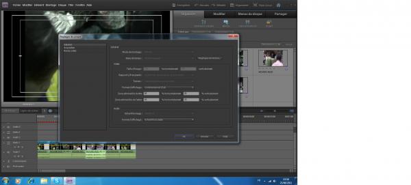

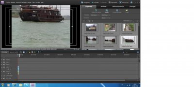

    merci de ta reponse mais j'ai essaye aussi le grand ecran 16/9
    a part la fenetre et les limite quand je depose mon fichier sur la ligne de montage l'image apparait en 4/3 sur le moniteur
    voir piece jointe

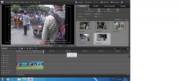

    mon camescope il a bien enregistré les scenes en 16/9 quand je change et je le met sur 4/3 deux bandes noires apparaissent de chaque cote
    j'ai essaye la solution que tu me propose
    j'enregistre sans passe paer adobe et je prend les scenes avec ajouter un media
    sa me donne le meme resultat

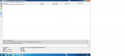

  6. ERIC74940
    les resultats
    si cela peut eclairer ta lanterne :sad:
    je cherche mais je ne pige pas le truc

    Pour du 4/3 c'est 1.067, pour grand écran c'est 1.422. Dans PE4 cela se règle par "Métrage" !
    Pour cela , clic Droit sur l'élément dans Projet > Métrage > Conformer à : D1/DV PAL Grand écran 16:9 (1,4587) , mais ça concerne normalement le DV !
    Essaies Conformer à : Anamorphique HD 1080 (1,333) !
    En principe quand le bon choix est fait à la création du projet , il n'est pas nécessaire de corriger par Métrage ....! Ce qui m'incite à penser qu'il y a une erreur à ce niveau , c'est que l'élément sur la TimeLine est surmonté d'une ligne rouge , donc les images sont à recalculer (rendu) , alors qu'une configuration correspondant aux images source ne produit aucune ligne !

  10. ERIC74940
    merci de vos reponses
    effectivement il y a une ligne rouge dessus la ligne de scene

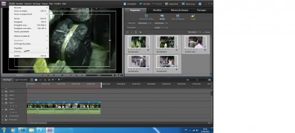

    je n'arrive pas a trouver "metrage " dans projet
    je le trouve dans fichier mais il n'apparait pas en surbrillance
    je remet la capture de media info mais un truc me turlupine c'es le "mpeg-ps " qu'annonce mediainfo
    j'ai lu un truc la dessus
    merci de votre aide
    je n'arrive pas a faire une capture correct de media info :sad:

    ERIC74940 : je n'arrive pas a trouver "metrage " dans projet : soit tu fais un Clic Droit sur un élément dans la fenêtre Projet et dans la liste qui apparait " Métrage" est à la 5ème position , avant Propriété , soit tu cliques sur cet élément pour l'activer(surbrillance) et ensuite tu clic sur Fichier , Métrage est disponible !

  12. ERIC74940
    je cherche
    bonjour
    je ne voi pas sur qu'elle fenetre projet tu veux que je clic :sad:
    par contre j'ai trouvé les données ailleurs dans reglage general
    les dimensions sont bonnes (1,4587)
    je ne comprend pas :perplexe:

    Tes captures d'écrans sont peu lisibles, mais il me semble pouvoir lire de gauche à doite,
    "Obtenir le média"
    Média
    Film instantané
    Projet.
    Que vois-tu dans "Projet" ?
    Jean

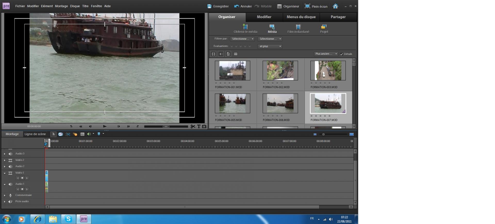

    ERIC74940 , comme le dit Jean95 : en haut à droite de la Time Line , onglets Organiser /Modifier/Menu de disque/Partager.
    Onglet Organiser > Obtenir le média > Média > Film instantané > Projet , dans ce Projet se trouvent les éléments importés pour faire le film !
    Clic Droit sur un de ces éléments et tu verras la liste comprenant Métrage !

    j'ai fait
    j'ai l'image qui c'est agrandie apeu pres au format 16/9
    j'ai bien mis " Anamorphique HD 1080 (1,333)"
    comme tu me le disais
    mais quand je lis l'image ne bouge pas seulement au changement de scene elle "patine " sur place sauf le curseur avance
    et la ligne est toujours rouge:sad:
