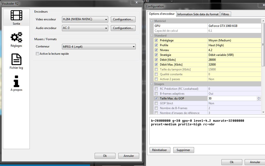

  14. ogt
    J'ai un peu de mal à comprendre que l'installation/désinstallation de Neatvidéo vous ai mis la grouille dans Premiere, je fais ça à longueur d'année...
    Vous n'avez certainement pas le bon paramétrage, car avec des paramètres identiques à l'export standard, la qualité est aussi bonne (voire meilleure).
    Je n'utilise plus que ce pluging pour exporter tous mes films.
    Regardez cette (très longue) discussion :
    Encodage Premiere en X264 x265, Nvidia ou AMD, VBR, CQP, AC3, MKV etc | Le Repaire
    Voir exemple sur l'image du paramétrage de l'export de mes vidéos AVCHD en 50p 5.1.
    #29 ogt, 1 Janvier 2020
