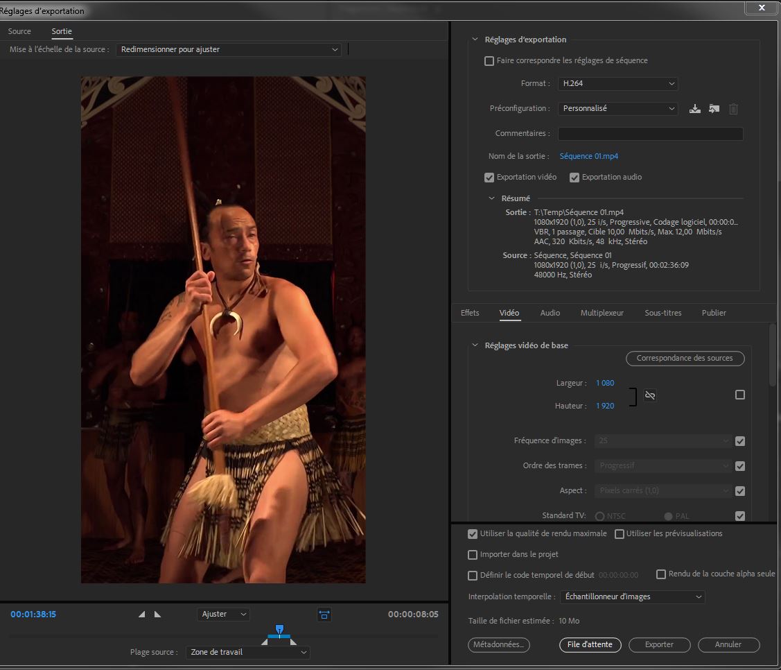

    C'est bien pour un salon, le stand contiendra deux écrans verticaux et un grand horizontal. Du coup je pense récupérer des fichiers en 4K pour une bonne hauteur (2160p) pour pouvoir rentrer en intégralité dans la hauteur de l'écran. Et du coup pour le montage je règle la séquence à la résolution de l'écran vertical, je cale ma vidéo dessus dans la time line, et j'exporte au format de la séquence et on est bon ?
  9. ogt
    Je pense que ça devrait marcher.

  11. ogt
    Je viens de faire le test avec une séquence verticale 1080*1920 et export identique, ça ne pose pas de problème.
