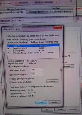

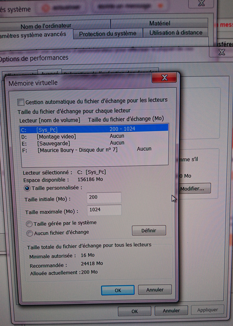

    Avant de faire quoi que soit, voilà ce que ça donne sur mon PC :
  5. Arroeux
    4 930
    57
    2 445
    +28 / 64 / -0
    C'est assez rikiki, effectivement. Essaies tout d'abord d'utiliser la gestion automatique (cocher la case tout en haut). Tu verras éventuellement pour fignoler après. Pas de souci, les manips sont réversibles.
