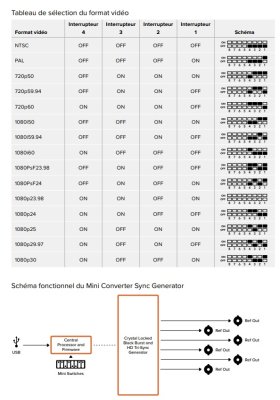

    Je l'avais configuré en 720p60 sur les conseil d'un représentant BM.
  3. saint kro
    24 213
    +744 / 4 336 / -92
    Ok, mais du coup, tu lui rentrais quoi comme signal sur le genlock ?
  4. Zzzzz
    4 020
    +28 / 53 / -1
    Je ne sais pas si je me suis bien exprimé. Alors pour être plus clair :
    On ne choisit pas le type de signal sur le sync generator (enfin, de ce que j'ai compris).
    Il est en blackburst pour les definitions standard et en trysync pour les haute definitions.
    Mes caméras captaient en 8k 60fps (c'est la cible de ce que je vais faire plus tard).
    Le sync generator était en 720p 60fps car c'est la seule definition en 60fps.
    Je me dis que le soucis vient peut être de là car je capte en haute définition mais j'envoie un signal de synchro en basse ? je ne connais pas bien ces signaux de synchro !
    Si c'est le cas, pas malin les techniciens BM car c'est eux qui m'ont dit de faire comme ça.

    Ma question était pour connaitre l'origine de la source de ton signal de synchro.
    Pas obligé d'utiliser un Tri-Level, un BB suffit pour synchroniser de la HD, pas testé sur du 12K, mais comme la cam l'accepte, ça devait fonctionner.
    Si pas de menu pour choisir le signal de synchro, faut explorer la piste d'un défaut matériel.
    Tu as fait remonter le problème chez BM ?

    Je n'ai pas encore fait remonter le problème mais je vais le faire dans la journée.
    Sur le matériel (sync generator), on configure avec des switch le format video uniquement.

    oui cette table est etrange.
    Ca semble etre un mix entre resolution , entrelacement et frequence d'image, de maniere a avoir seulement des combinaisons uniques.
    du coup, je pense qu'on peut se fixer seulement sur la fréquence d'image et l'entrelacement, la resolution ne devrait pas avoir d'importance.

    C'est aussi ce que je me suis dit mais ça n'a pas marché

    a ma connaissance un timecode ne depend pas du format d'image autre que le framerate.
    Pour de la HD, on selectionne le tri-level.

    Après avoir mis un message sur les forum BM, j’ai finalement trouvé le bon réglage. Il faut mettre en 1080i/60p mais ce que je ne savais pas, c’est que la synchro est longue à venir. Entre 20 et 30s après le branchement. Quand je testais, je ne laissais que 10s en pensant que c’était largement suffisant.
    Merci à tous de m’avoir aidé.
