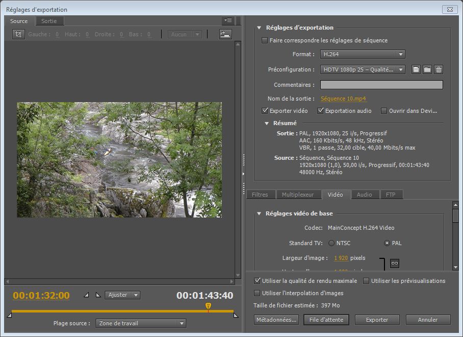

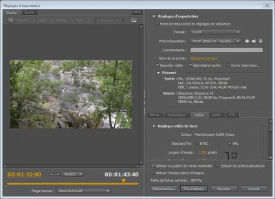

    Dans Premiere (CS5) exportation
    Format H.264
    Preconfiguration 1080p 25
  3. vince-73
    26
    Merci beaucoup. Cela ne fait pas longtemps que j'ai Premiere donc je n'avais pas vu. Mais je crois qu'il n'y pas de solution viable avec Vegas 9.0 donc je pense monter sur Premiere. Encore merci !
