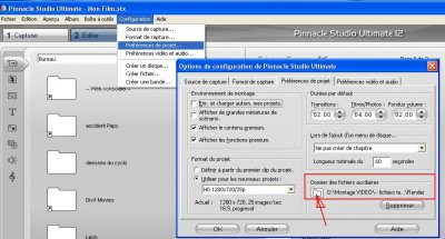

    je crois que ce qui est trés important avec studio c'est de bien organiser son espace de travail. sur le site de guignol tu as un tutorial sur ce sujet.
    personnelement je crée un dossier du nom du projet et j'y met mes videos, photos, copie de mes musiques etc.. j'y sauve aussi mon projet. je parametre studio pour qu'il y mette aussi ses fichiers auxiliaires. comme tout est ensemble je limite les problèmes.

    comment paramétrer pour que les fichiers auxiliaires soient dirigés vers un dossier que j'ai choisi pour le montage de mon film -

  10. jcgrini
    Conseiller Technique So
    5 970
    13
    7 909
    +1 / 1 / -0
      93.2 KB
