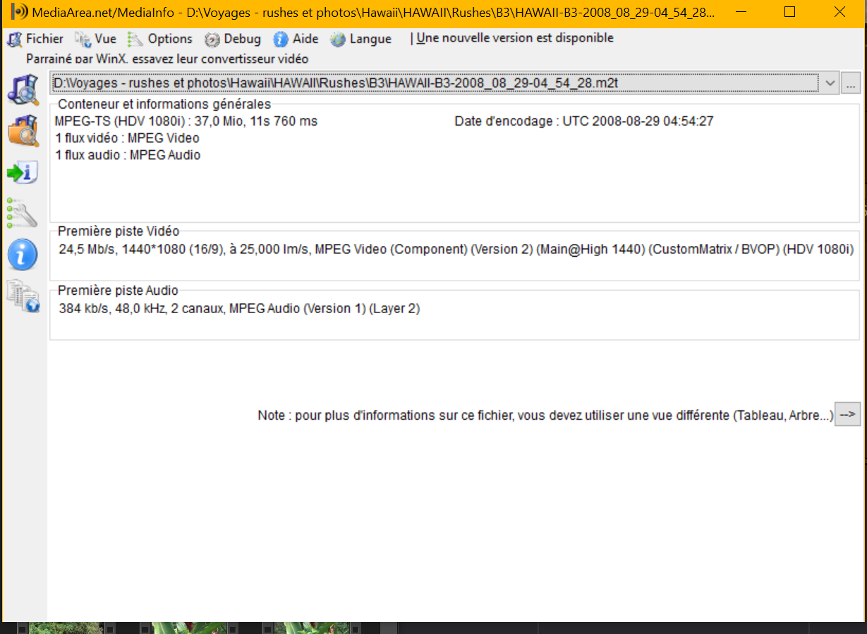

    Je souhaite faire un montage partir de clips issus d'un camescope SONY qui datent de 2008 et qui ont les caractéristiques suivantes :
    Ces clips sont lus correctement par le lecteur Windows au bon format 16:9.

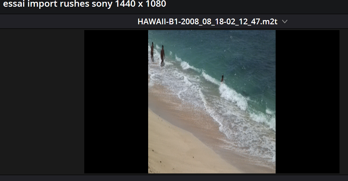

    Quand je pose ces clips dans le media pool ils ne s'affichent pas en 16:9 mais complètement écrasés en largeur
    J'ai certainement un problème de réglage projet mais je ne trouve pas les bons paramètres à utiliser.

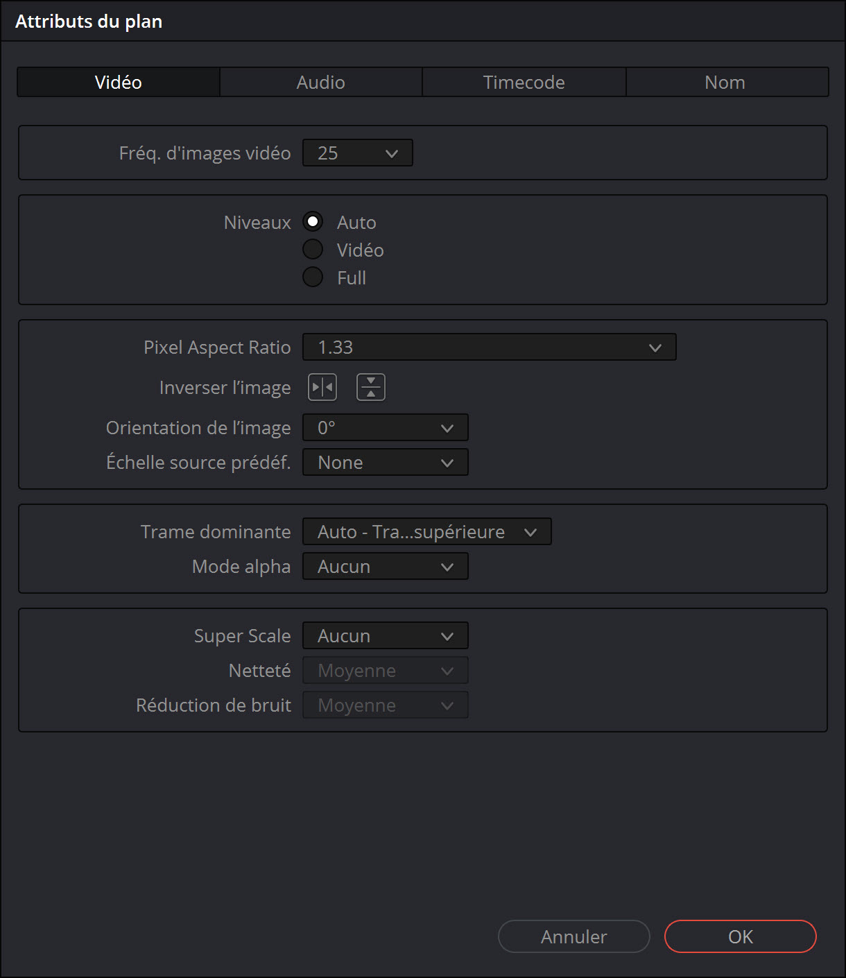

    Quand tu fais un clic-droit sur ce clip dans DaVinci et tu regardes le "clip attributes"; il te dit quoi au niveau "pixel aspect ratio" ?

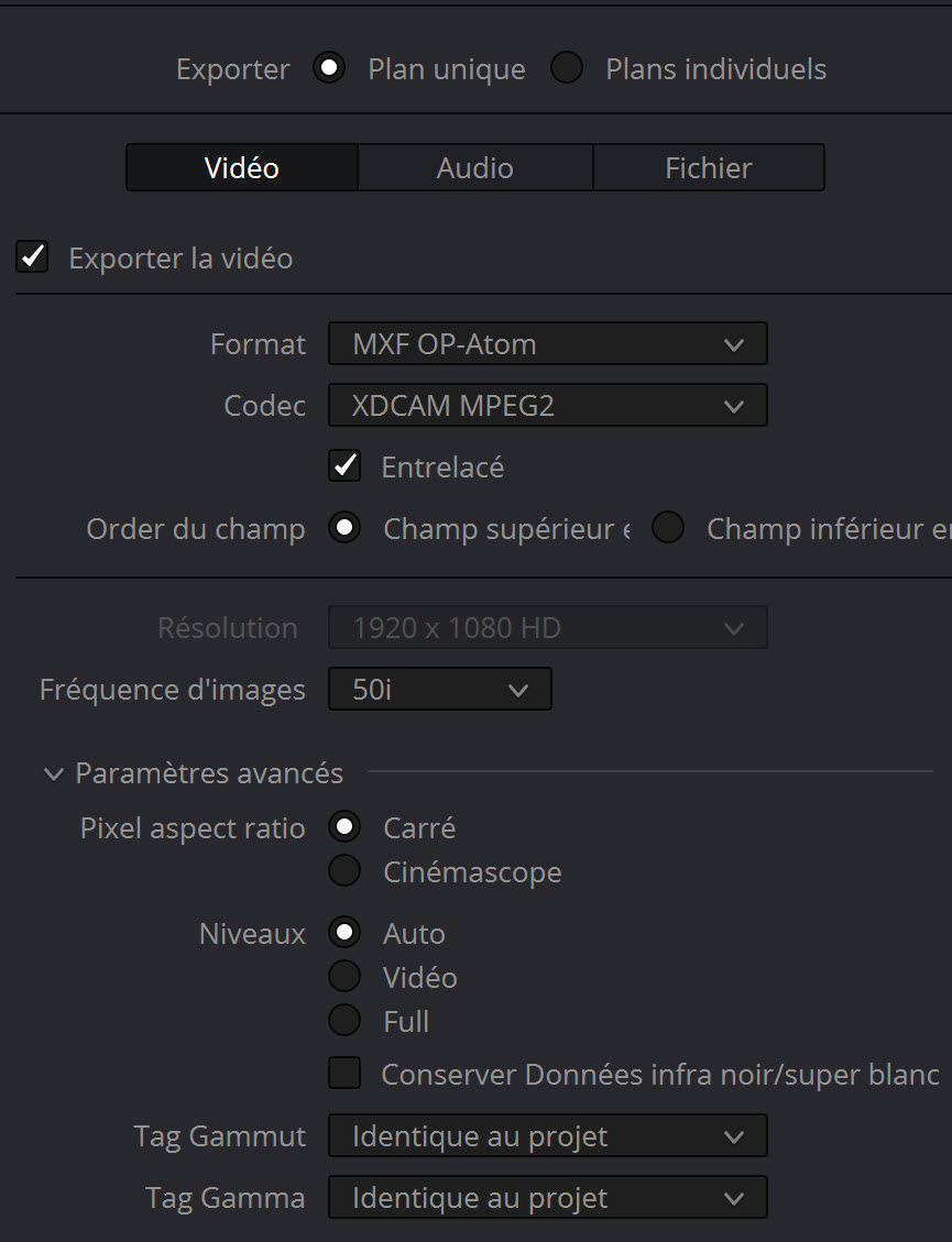

    Pour mes HDV avec V18.01 :
    Avant de créer la TL : import des clips dans le média pool : clic droit et attribut du plan, voir le PAR = 1.33 et la trima dominante.
    Dans les settings du projet : dépend de la version et de la volonté de rester en entrelacé ou pas :

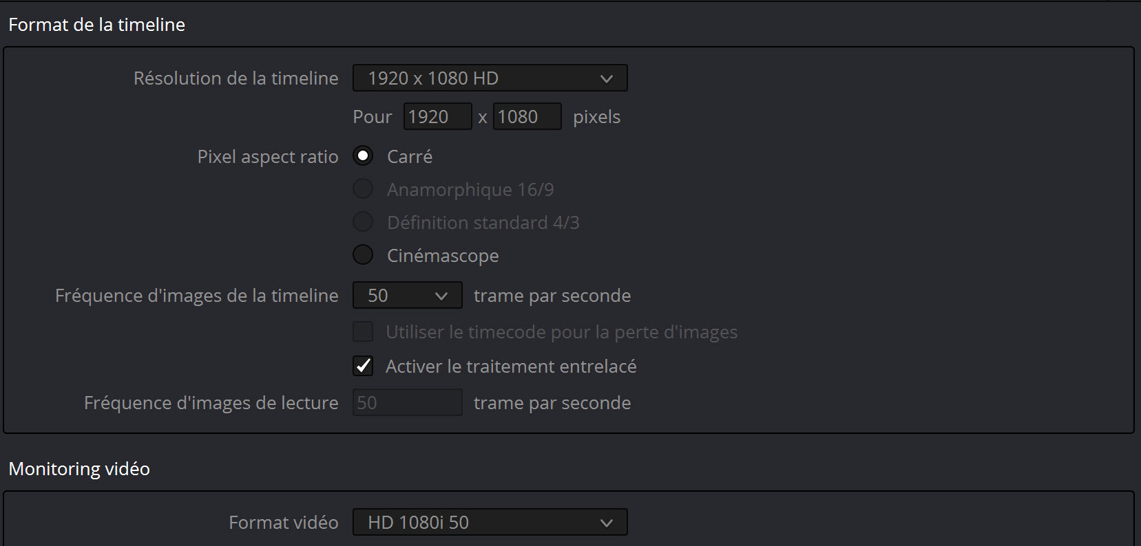

    Si entrelacé (studio version), voir monitoring:

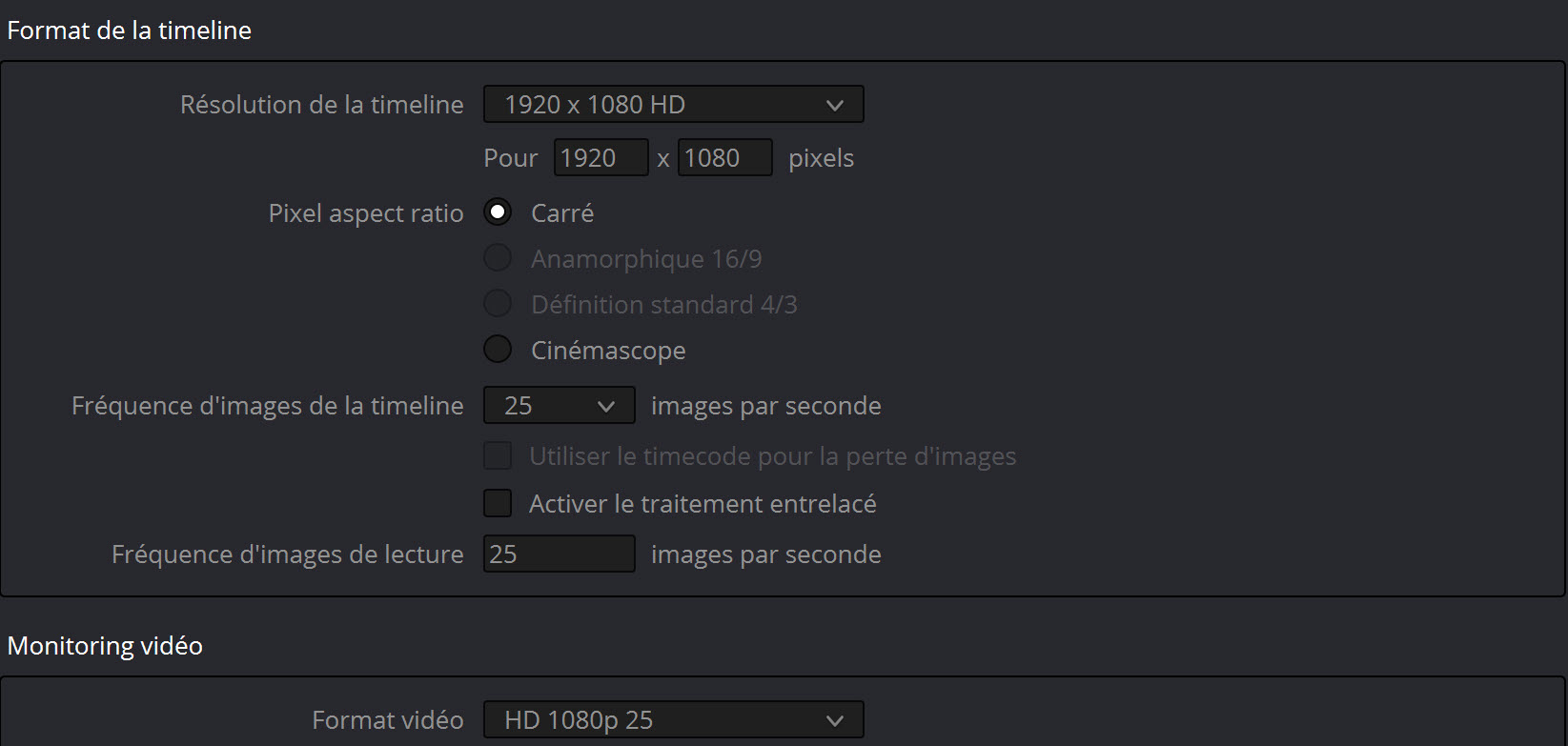

    Si non entrelacé, voilà:
    ET :
    Export en full frame au format que tu veux!
    Si export entrelacé, exemple en gardant la trame du haut:
    PAR, pas d'anamorphique, il faut le 1.33!
    Allez, bonne suite.
