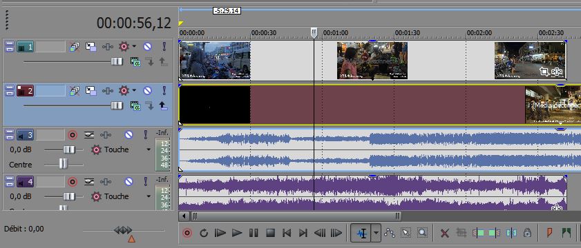

    Ah bon, parce que dans Végas, les pistes audio de sont pas en dessous ? (voir image)
    C'est exactement pareil dans Premiere et dans Vegas.

    La disposition par défaut dans Vegas a toujours été que chaque piste audio reste collée juste en dessous de sa piste vidéo. On peut évidemment la déplacer.
    - Pour les pistes vidéo celle du haut prime sur celles situées plus bas. Pour les faire apparaitre il faut par défaut abaisser l'opacité de celle qui prime, ou autres réglages disponibles à côté.
    - Les pistes audio se fondent et se règlent entre autres avec leur courbe de volume.
    - Vegas est à l'origine un logiciel audio; d'où cette gestion "objet" dès ses débuts, en opposition avec ce qui se faisait alors (fenêtres/choix à tiroirs).
    L'exemple donné par Ogt n'est pas une disposition originelle mais retouchée.

    Sur ma pièce jointe il y a aussi quelques réglages personnels d'illustration:
    - timeline en haut (Options/Préférences/Vidéo/ décocher 3e du bas de la fenêtre);
    choix d'affichage de toutes les images "plaçables" sur les pistes vidéo (Options/Préférences/Vidéo/Miniatures/tout);
    au bas de la TL la réglette du zoom a été nettement raccourcie
    - chronomètre (clic droit):
    format EBU 25i/s,
    caractères jaune
    sur fond marron (visibilité accrue),
    - 1ère piste vidéo: agrandie (glissement de la bordure basse de l'en-tête);
    2e événement en fondus-enchainés (glissements des événements) avec le 1er et le troisième;
    ligne bleue de l'opacité abaissée ou transparence augmentée (glissement de la poignée de la bordure haute) du 2e;
    fondus-enchainés entrée et sortie du 3e (glissements des angles du haut)
    - 1ère piste audio: agrandie (glissement de la bordure basse de l'en-tête);
    courbe de réglage général du volume (touche V, doubles clics sur la ligne produite, glissements des points ou des portions de ligne);
    fondus enchainés 1er/2e et 2e/3e événements (glissements des angles du haut);
    3e événement baisse générale avec la courbe blanche (glissement de la poignée du haut) et fondu-au-noir final (glissement de l'angle droit)
    - Mis à part S et V, tout à la souris
