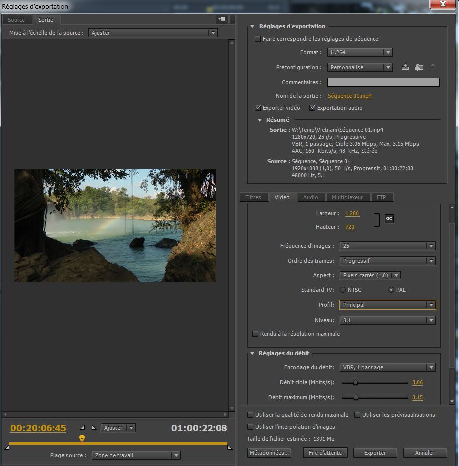

  2. ogt
    "Y a t il dans Premiere un réglage à faire pour que le programme ne modifie pas le bit rate"
    Bien sûr : Dans Premiere, pratiquement tout est paramétrable, il suffit d'ouvrir les différents onglets dans le panneau d'export, et d'ajuster les valeurs (en l'occurence l'onglet Vidéo).
    Voir exemple sur l'image
      111.6 KB
      340
  3. papyfdlr
    Merci de ta réponse OGT.
    J'ai bien vu ce panneau avec les différents paramétrages mais je voulais savoir si l'on pouvait faire un export en conservant les paramétrages d'origines, sans avoir à aller bidouiller dans ce fameux panneaux.
    Pour exemple, dans AviDemux tu coche une case copy et le tour est joué. Résultat 3 mn pour effectuer l'export au lieu de plus de 40 Mn dans Premiere, et sans doublement de taille.
    Cordialement
    papyfdlr
  4. ogt
    "tu coche une case copy et le tour est joué"
    Comme je l'ai expliqué dans l'autre post, cela s'appelle "smart rendering", mais totalement inutile dans le monde professionnel :
    on ne se contente jamais de faire seulement des "cuts" (et encore il faut ré-encoder les Gops d'extémités, puisqu'on a supprimé des images.)
    Dans un montage digne de ce nom il y a toujours des effets appliqués sur les clips :
    - stabilisation
    - corrections colorimétriques (luminosité, contraste, gamma, ...)
    - étalonnage (look colorimétrique global de la vidéo)
    - mouvement des images (trajectoires, echelles, ...)
    - effets divers
    - transitions
    - titres et sous-titrage
    Tout cela fait qu'en final il n'y a plus aucun clip d'origine, et donc que le smart rendering est totalement inapplicable.
    A mon niveau d'amateur, j'en suis déja à ce stade.
    "si l'on pouvait faire un export en conservant les paramétrages d'origines"
    Premiere offre une fonction dans l'export pour utiliser les paramètres de format originaux, mais probablement pas le débit.
    Il est toujours conseillé, pour conserver la qualité d'origine d'augmenter légèrement le débit (~+10 %), et en plus je préconise toujours de maitriser tous les paramètres de l'export et ne pas s'en remettre aux valeurs par défaut, on ne sait en final jamais ce qui a été fait.
    La meilleure méthode est de choisir vos propres paramètres (après divers essais sur des courtes séquences - 1 mn) et de créer votre propre préconfiguration personnalisée, réutilisable les fois suivantes.
