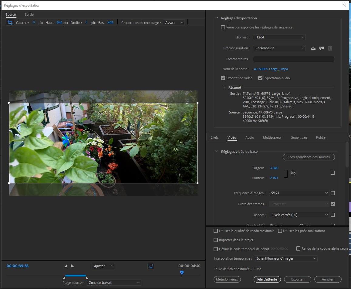

    On peut obtenir un format visuel 2,35 (inclus dans un 16/9), donc avec bandes noires en haut et en bas, directement au moment de l'export en faisant un recadrage.
