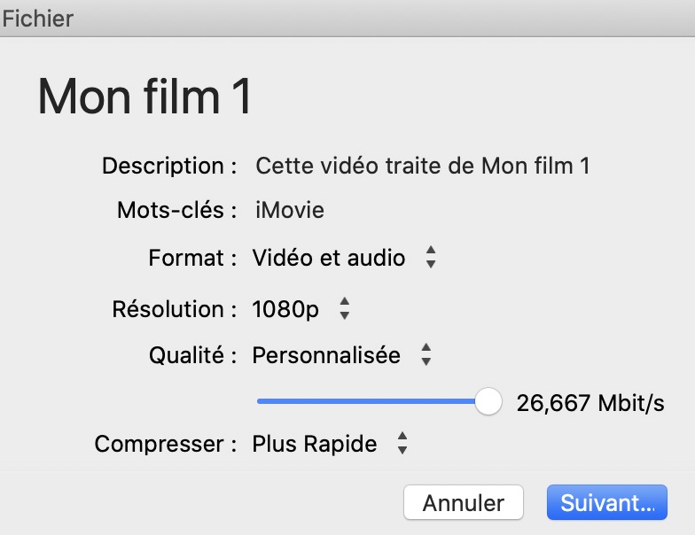

    La durée, c'est toi qui la détermine et iMovie permet de déterminer le débit…
    Alors à toi de jouer…

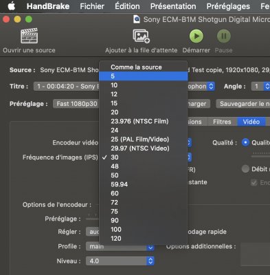

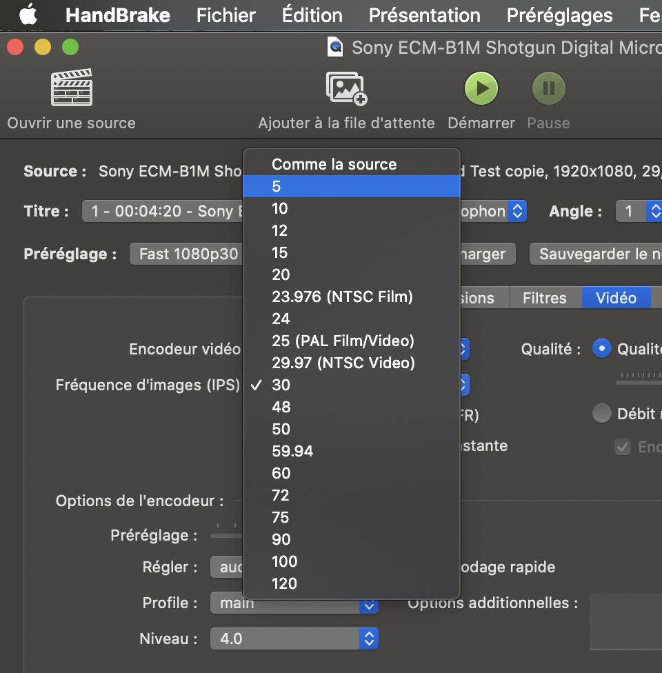

    Pour descendre la fréquence d'images, c'est possible en ré-encodant la vidéo issue de montage par exemple avec Handbrake qui permet de descendre à 5 ips.
