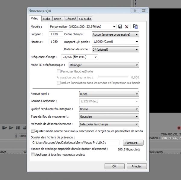

    Alexandre
    Désolé je n'ai pas msm et pas de messagerie instantannée
    Vous avez bien le version "Sony Vegas pro 10d" c'est la dernière version en téléchargement sur le site Sony?
    Si oui:
    Faire un nouveau projet c'est important sinon cela ne fonctionne pas
    Nouveau projet
    La fenêtre s'ouvre
    Les réglages sont:
    Largeur : 1920
    hauteur : 1080
    Ordre des champs : Aucun (analyse progressive)
    Mode 3D Stéréo : Melanger
    Methode désentrelacement : Interpoler les champs
    OK

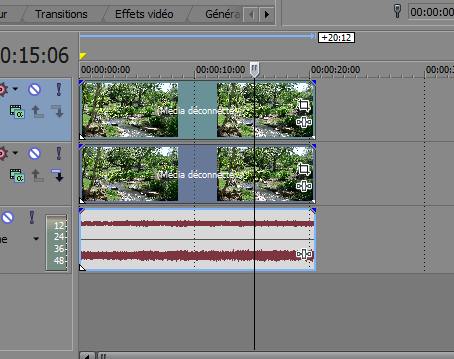

    1 - Pour chaque clip mettre l sur une piste de la time line
    Vérifier que vous avez le son
    Donc à ce stade on a:
    Piste 1 - la vidéo_l
    Piste 2 - le son
    2 - Faire insérer et "insérer une piste vidéo"[/B
    ]La piste se place en haut (piste 1)
    Placer le clip r sur la piste crée (normalement il n'a pas le son)
    Donc on se retrouve avec
    Vidéo_r (vue droite) en piste 1
    Vidéo_ l (vue Gauche ) se trouve en position piste 2 (à partir de haut)
    La piste son se trouve en position 3

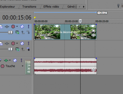

    3 - Sélectionner les pistes 1 et 2 soit r et l
    Touche majuscule et cliquer sur piste 1 et 2
    4 - Quand elles sont sélectionnées Clic droit et choisir " Associer en tant que clip 3D)
    Les deux pistes vidéos se retrouvent ensemble sur la piste 1
    5 - Clic droit sur la piste 2 et faite supprimer (normal il n'y a plus rien)
    Normalement vous avez maintenant que 2 pistes visible
    Piste 1 : vidéo (les deux pistes sont ensemble)

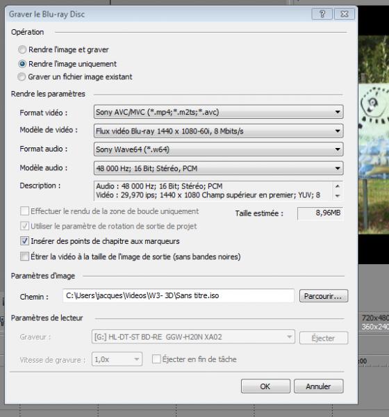

    Pour obtenir un fichier ISO (prèt à graver) à partir de la Time line
    7 - Cliquer sur "outil" - "Graver le disque" - Choisir "Graver un Blu ray"
    Quand la fenetre s'ouvre vous avez le choix
    Opération
    Rendre l'image et graver
    Rendre l'image uniquement
    Graver un fichier image éxistant
    8 - Choisir "Rendre l'image uniquement"
    Plus bas, les réglages sont :
    Format vidéo : Sony AVC/MVC
    Modèle de vidéo : Flux vidéo blu ray 1920x1080 24ips 16 Mbits
    Son : Sony Wave 64
    Parametrage d'image[/B
    9 - Indiquer le chemin du répertoire ou vous désirez installer le fichier ISO si vous rendez l'image uniquement et OK
    Après le traitement vous trouverez dans le répertoire indiqué votre fichier ISO
    Voir plus haut comment lire votre fichier ISO

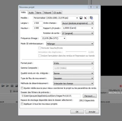

    Bonjour Alexandre
    Copie d'écran
    1 - Projet
    2 - Graver Blu Ray
    Cordialement
    Jacquesvideo

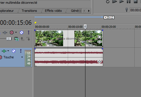

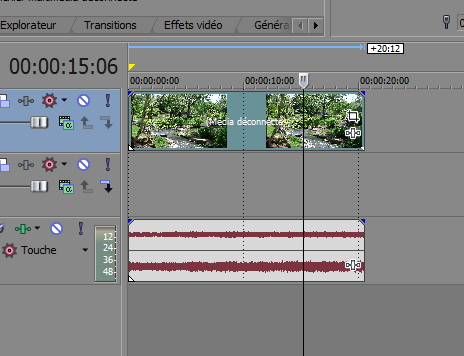

  10. jacquesvideo
    1 970
    947
    +18 / 23 / -0
    Alexandre

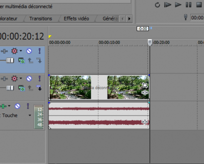

    capture de ce qu'il faut faire
    1 - Placer la piste L
    2 - Inserer piste vidéo
    3 - Placer la piste R

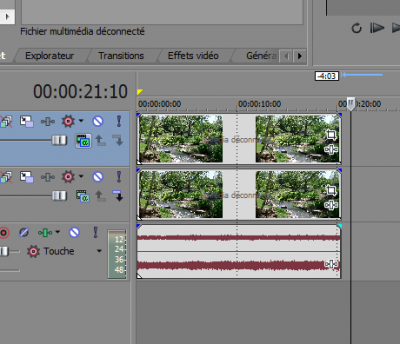

  12. jacquesvideo
    1 970
    947
    +18 / 23 / -0
    alexandre

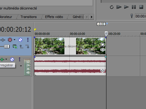

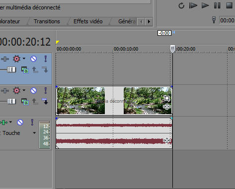

    voici la suite
    3 - Selectionner les pistes
    4 - Associer en tant que clip 3D
    5 - Supprimer la piste 2
    6 - Clic droit sur la piste vidéo et cliquer sur "propriété" - "média" - "permuter D/G"
    Voilà tout est dit
    Je vous souhaite de beaux montages
    Pour ma part je vous quitte car je part sur mon bateau et je n'ai pas l'ADSL
    Cordialement
    Jacquesvidéo
