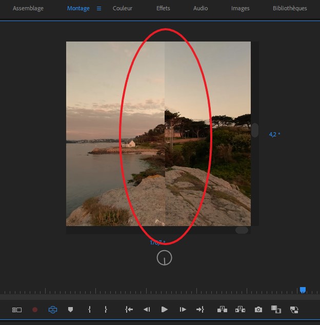

    Je fais appel à vos conseils car j'ai un soucis avec le montage 360° sur Premiere Pro CC 2018.
    J'utilise une Go pro Fusion dont je fais l'assemblage sur le logiciel Go Pro Fusion Dédié. Jusque là, pas de soucis...
    Ensuite, j'importe ce rush sur Premiere. L'affichage Vidéo VR affiche un décalage dans l'assemblage (voir photo capture d'écran) ainsi que lors de l'export.
    Comment résoudre ce problème ?
    Je vous remercie pour votre aide.
    Cordialement,
    Phil.

    ca c'est pas possible parce que en general tu exportes de l'utilitaire GoPro une image stichee equirectangulaire. donc ton probleme est deja la quand tu importes le fichier dans premiere.
    a verifier.
    en lisant le fichier avec mediaplayer de windows, est-ce que tu vois le probleme ?
    d'un autre cote quand je vois les reglage de la fenetre VR ?!
    170 horizontal (ca, passe encore.. ) mais 4.2 degre en vertical ?

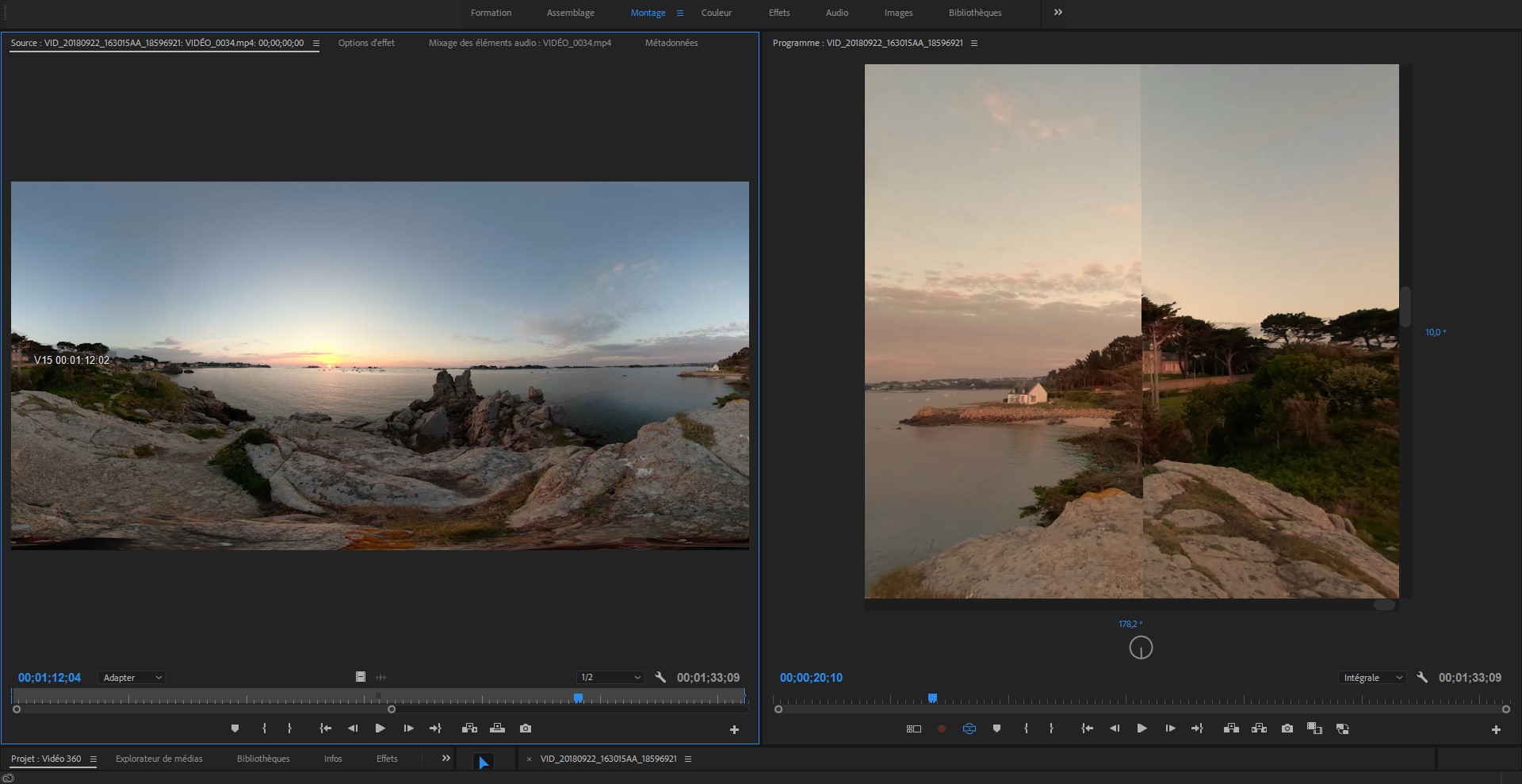

    Merci pour ta réponse à mon problème.
    L'utilitaire Go pro exporte parfaitement une image stitchée equirectangulaire.
    La lecture en 360° se fait parfaitement avec VLC ou Film et TV mais ça ne marche pas avec Media Player ? Capture d'écran Premiere 360 bis.jpg

    non , mediaplayer ne gere pas le 360, mais au moins tu peux verifier qu'il n'y a pas le decalage dans l'image.
    tu as change de 4.2 a 10 degres, mais ca reste incoherent. une valeur "normale" serait d'au moins 90 degres.
    En plus le format de ta fenetre ne colle pas avec les parametres.
    elle est carree, alors que avec 170 et 10, elle devrait etre 17x plus large que haute.

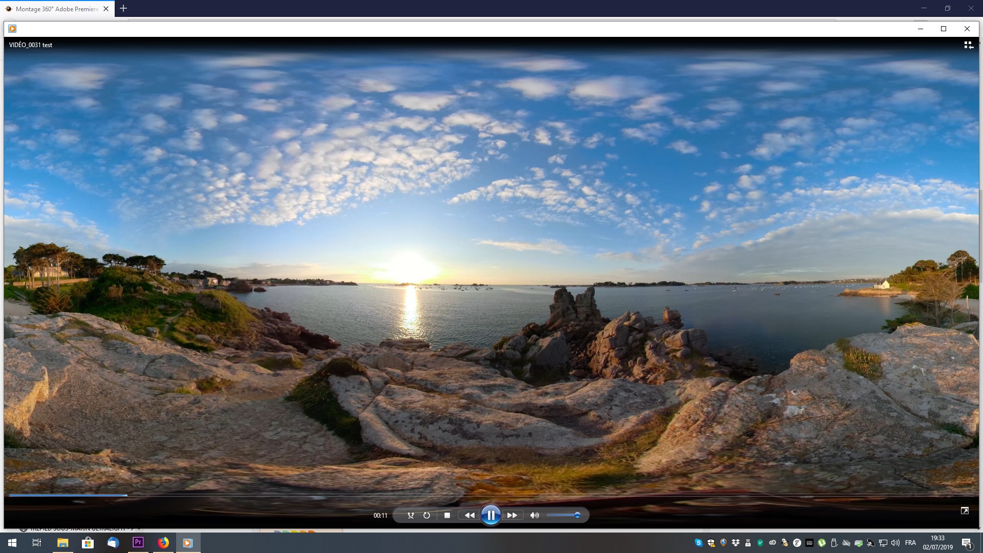

  5. philrepaire
    1,000
    127
    Voici ce que donne l'export sur media player (voir photo).

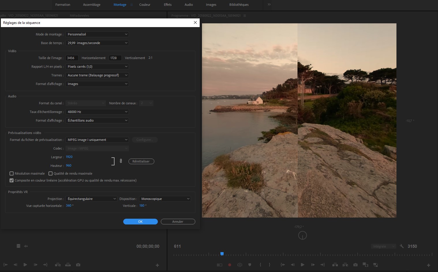

    es tu sûr que la sequence premiere est bien equi ?

    peut-etre le reglage de sa sequence ne respect pas celui de l'image equi, du coup il manque un bout.
    en tout cas, l'image equi semble complete, il faudrait la passer dans media info pour tout savoir...

    Ma séquence est bien équirectangulaire...comprends pas ?

    il y a peut etre eu une erreur quelque part ...
    perso je tenterai de tout recommencer .
    nouveau projet / VR monoscopique et je glisserai le rush sur la TL ... puis " adapter la sequence "

    et le ratio image est bien de 2:1
  12. philrepaire
    1,000
    127
    J'ai recommencé un nouveau projet sur les conseils de Crackers et ça marche !!!
    Merci à vous pour votre aide !
