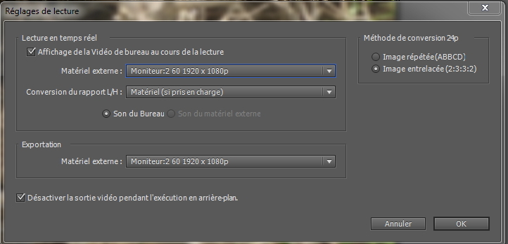

    Je suppose que dans PE11 c'est pareil que dans PE10 :
    Clic droit sur la fenêtre moniteur :
    Réglage de lecture,
    et là vous choisisez le moniteur externe
    (préalablement défini dans Windows en mode d'affichage étendu)

    Comme l'a dit jakovideo, tout dépend des sorties prévues sur votre carte graphique :
    -sur les anciennes cartes il y avait une sortie S-vidéo, directement connectable sur la plupart des téléviseurs analogiques sur l'entrée S-vidéo ou par le biais d'un adaptateur S-vidéo - Péritel.
    - si votre carte ne comporte que des sortie numériques (DVI, HDMI), c'est plus complexe car là il faut un convertisseur numérique-analogique.
    Donc dans ce cas, si le montage est en DV, la solution préconisé de passer via un camescope est jouable.
