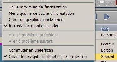

  2. PHILIPPE.Z
    85
    Bien sur Zoom ce n'est pas la meme commande , c'est une autre.......
    il faut que je coche "incrustation du moniteur entier" et ça marche
    plein ecran sur 2eme moniteur:bravo:

    J'ai été content d'apprendre comment s'appelait ces fonctions en francais, et surpris de voir le menu déroulant avec la case cochée sur l'image jointe par Philippe. Parce que je passe toujours par un clic droit sur la barre d'outil pour personnaliser mes commandes, je ne savais meme pas qu'on pouvait le faire autrement.
    Je joins une image avec la disposition de la barre d'outil modifiée avec la commande "incrustation du moniteur entier": elle est en jaune parcequ'elle est active.
