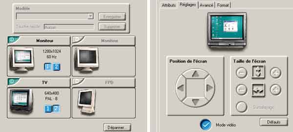

    pour vous donner précisément tous mes réglages.
    en parametre d'affichage je coche "étendre le bureau windows à ce moniteur" pour la télé.
    Ensuite sur réglage avancé j'ai la premiere image jointe, si je clique sur TV sur cette image je trouve la 2eme image ou il est important de cocher "mode vidéo" sur l'onglet "reglage"
    Voila
    Nicolas

  13. wnicow
    196
    fab10
    c'est le bonus de le6 par la commande cachée "monitor full inlay"
    qu'il faut réactiver avec la manip que j'ai décrite. c'est liquid qui fait le boulot!
    En ce qui concerne la resolution, je répète que pour moi c'est "hors sujet" parce que je veux un moniteur preview TV et pas du tout un deuxieme ecran qui copie ou prolonge l'écran PC sur ma TV ce qui n'a aucun interet!!
    Avec mes réglage tu vas retrouver sur ton moniteur TV ce que tu aurais avec le boitier pro branché et c'est tout !
    J'ai indiqué cet état car c'est celui qui m'interesse.
    Mais je repete on peut vouloir travailler avec deux ecrans PC, et s'il sont tous deux en 1280*1024, lf ne faut pas changer la ligne NAB04....
    et dans ce cas on peut demander à volonté (1clic) de voir la vidéo "source" ou la vidéo "timeline" ou la vidéo active en éditeur.. en plein écran sur le second écran PC...
    Nicolas
